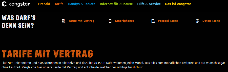

Wer tausch die Karte bei dir aus? und trägt diese ins ÜG ein?
Es steht noch deine Info aus, welcher Dienst denn nun eingestellt wurde... und was du damit machst....
Anbei nochmal eine aktuelle Info von der Constar Webseite:

Da kannst du jetzt meinen was du willst, da du keine Infos weitergeben willst und sehr wahrscheinlich dein ÜG nicht richtig konfiguriert ist - Angry
ich kann dir jedenfalls zu 100% sagen, das eine WD Übertragung mit den Telenot ÜG ohne Probleme möglich ist. Du hast in deiner Compact easy sehr wahrscheinlich ein 2516GSM eingebaut und das funktioniert auf alle Fälle oder da stimmen die Einstellungen nicht und der Übertragungsweg/ Protokoll nicht. Je nach Ausführung kannst du das auch auf LTE erweitern, dein Errichter berät dich gerne Wink
