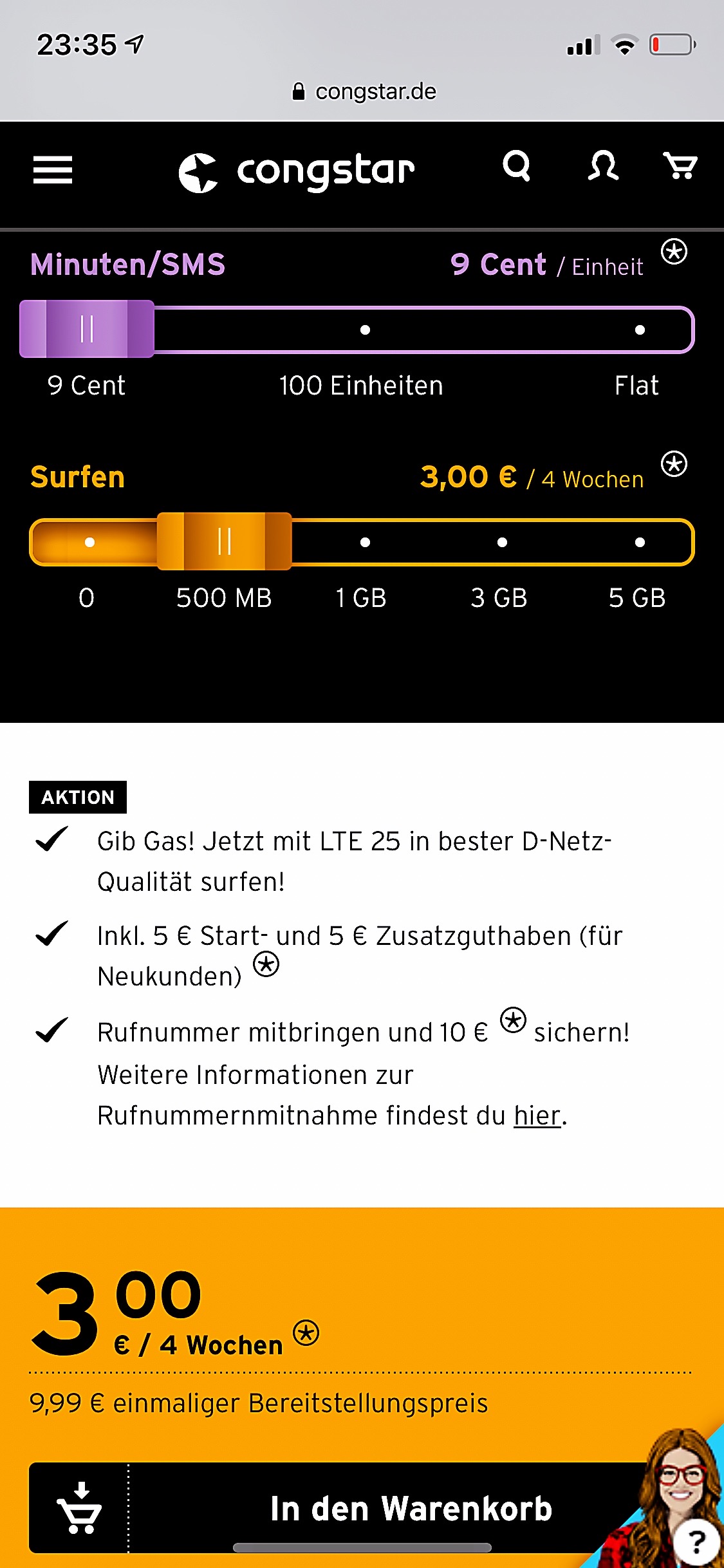

Ich hatte von Congstar die "Surf Flat Option 100" gebucht. Dieser Datendienst wurde von Congstar / Telekom zum Jahreswechsel eingestellt. Jetzt wird nichts mehr übertragen. Laut Congstar wurden alle online-Datendienste eingestellt.
Und Du glaubst, eine "normale" Congstar SIM-Karte funktioniert?

(18-02-2021 17:44)sl2015 schrieb:  Ich hatte von Congstar die "Surf Flat Option 100" gebucht. Dieser Datendienst wurde von Congstar / Telekom zum Jahreswechsel eingestellt. Jetzt wird nichts mehr übertragen. Laut Congstar wurden alle online-Datendienste eingestellt.
Ich weis nun nicht, woher du deine Infos hast. Die von mir eingesetzte Congstar funktioniert....
Im Prinzip kannst du nehmen, was du willst, bleibt dir überlassen. Achte nur darauf, das die ausgewählte Karte gescheites Netz hat.
Wer tausch die Karte bei dir aus? und trägt diese ins ÜG ein?
Es steht noch deine Info aus, welcher Dienst denn nun eingestellt wurde... und was du damit machst....
Anbei nochmal eine aktuelle Info von der Constar Webseite:
