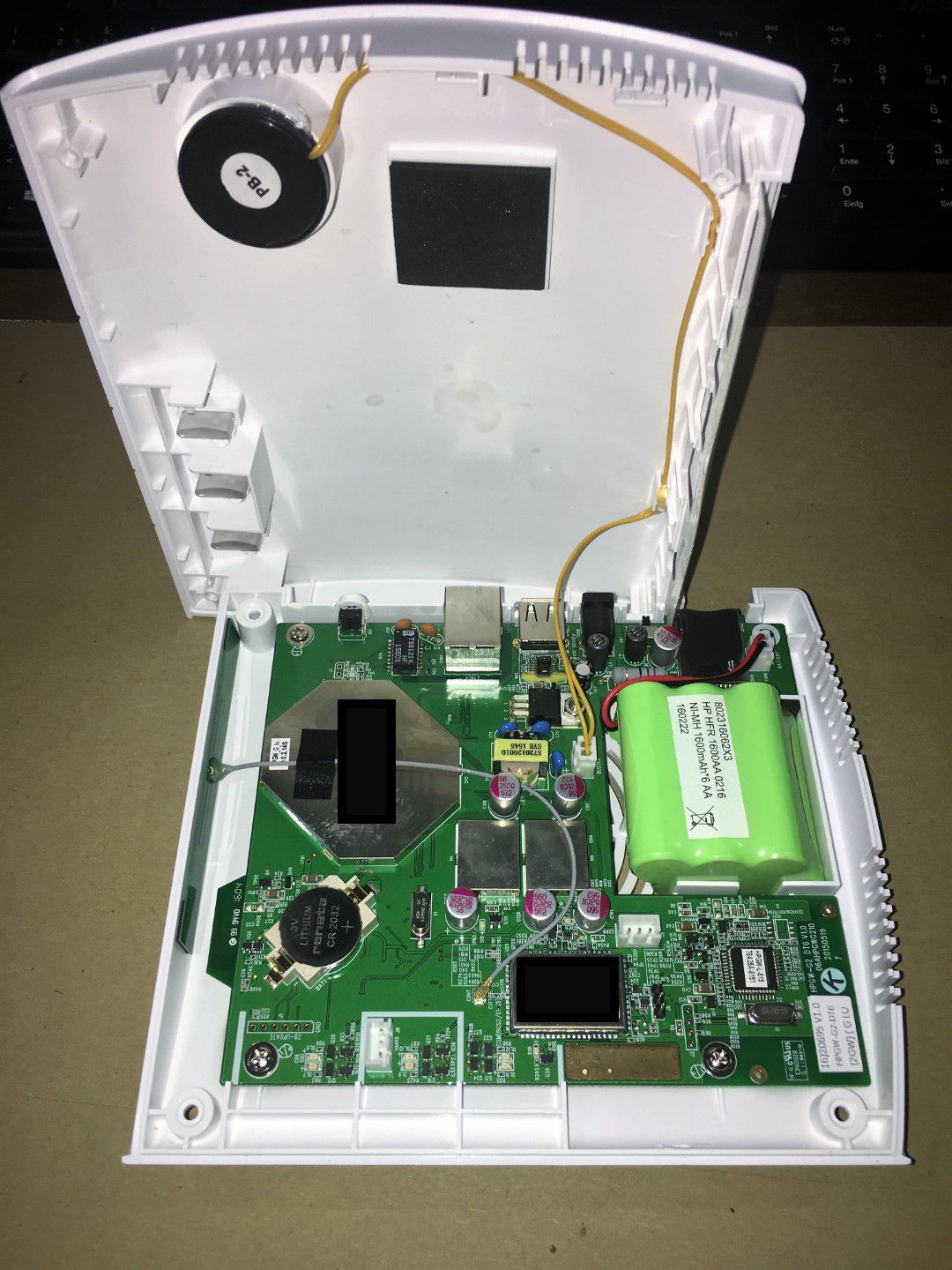

(21-03-2019 10:45)funkistnichtalles schrieb:  Ich hatte neulich mal das Innenleben einer xt2 hier präsentiert. Suchfunktion hilft, wenn man nicht gerade selbst aufschrauben mag.
Habe die Suche aufgegeben Confused
Wo bzw. wie wäre ein Link Huh
15-04-2021, 14:18
Beitrag: #38
RE: Zentrale: Batterie fehlt/def.
Ohne funkistnichtalles vorgreifen zu wollen, hier mein Bild der XT2+:
15-04-2021, 14:43
Beitrag: #39
(15-04-2021 14:18)grelm schrieb:  Ohne funkistnichtalles vorgreifen zu wollen, hier mein Bild der XT2+:
Oh! Danke! Shy
