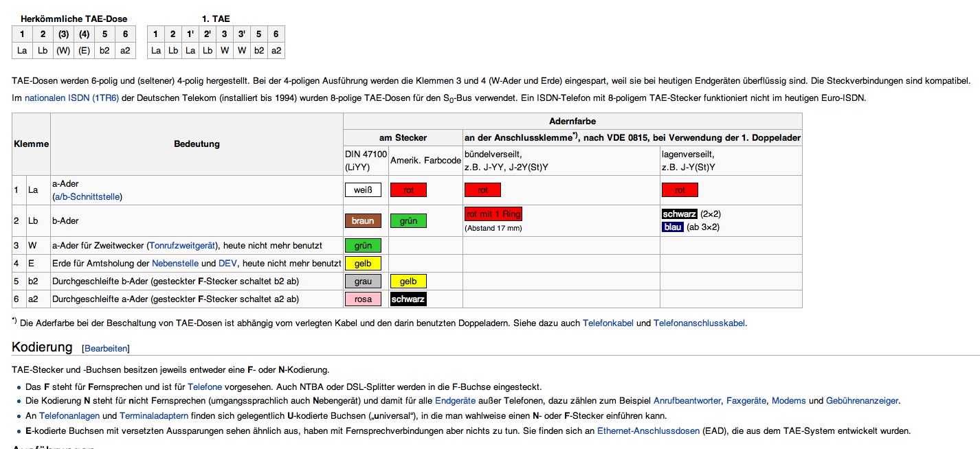

Habe Anleitungen im Netz bei Wikipedia zu TAE-Kabeln gefunden und weis nun das es 4 oder 6 Kabel gibt....Umschlüsselung könnte im Bild zu sehen sein...Das würde bedeuten das ich meine 3 benötigte Kabel Folgenderweise auflegen müsste....eigentlich laut Anleitung kommt Grau auf B1, Rosa auf A1 und Braun auf B........Ich habe nun (siehe Bild) Gelb auf B1 gelegt, Schwarz auf A1 und Grün auf B.....

(28-07-2013 06:42)atmotec schrieb:  ...Mittlerweile bin ich auch der Meinung das in der Anleitung der secvest ein Fehlerchen stecken könnt....es sind nur 3 Kabel gezeichnet, .....
Schau mal genau hin! Da ist kein Fehler in der Zeichnung. Das weiße Kabel ist ganz leicht grau gezeichnet, weil man weiß auf weiß nicht sieht.
In Deiner Skizze ist der Untergrund aber leider grau, so dass man die vierte Ader (die graue) nicht erkennen kann. Auf dem weißen Originalpapier ist sie aber erkennbar.

...die graue Skizze ist meine originale Anleitung......das ist ja genau mein Problem...ich denke das die vierte Ader nicht dargestellt ist....das ist nichts eigenes, das ist meine Doku welche bei der Anlage dabei war....
..inhaltlich ist es aber dann sicher geklärt, das vierte Kabel gehört aufgelegt und zwar auf A. (B, A1 und B1 hatte ich ja bereits verdrahtet)
