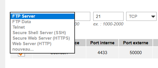

habe mir Deine Scrennshots nochmals angeschaut,
wieso eigentlich FTP Server und nicht "andere Anwendung"? bei der Freigabe???
AK Engineering
04-09-2021, 10:55
Beitrag: #31
RE: Secvest kein Zugang über Internet, nur über LAN
Der FTP Server ist standardmässig ausgewählt. Du siehst hinter der Bezeichnung "FTP Server" eine kleines schwarzes Dreieck. Über ein Dropdown-Menü kann man andere Server aussuchen. Beim Anlegen der Ports habe ich aber "andere Anwendungen" (nouveau) ausgewählt.
Siehe Screenshot
