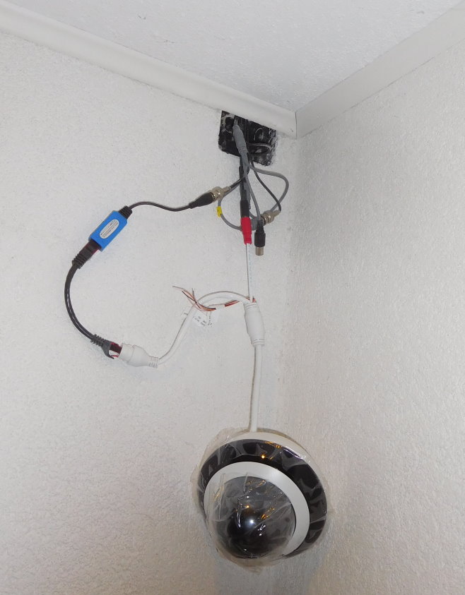

Ich hätte gern Fotos eingestellt, daraus würde viel hervorgehen und ist leichter als jedes Detail beschreiben zu müssen.
Es ist die IP-Kamera Ampviz PTZIP204WX4IR, OEM-Version der Hikvision PTZ-N2404I-DE3, siehe Beitrag 4. Die IP-Kamera ist direkt am Switch gelaufen, siehe Beitrag 29. Beim DVR handelt es sich um den Hikvision 7208HTHI-K2. Die Kamera kann sowohl IP mit extra Strom als auch PoE. Bisher habe ich die Cam an die Adapter und extra den Strom über das vorhandene, bisherige Stromkabel (12 V) angeschlossen. Jetzt werde ich PoE-Adapter nehmen, dann fällt der gesonderte Stromanschluss weg. Bisheriger Switch ohne PoE. Es wurden 2 Arten von Koaxialkabeln verlegt. Die eine Art etwas dicker als das andere Kabel. Aber so dick wie Antennenkabel ist keins von denen. Das Kabel besteht aus 2 Strängen, die Stromversorgung hängt mit dran. Habe die Kabel damals von einem Händler für Security bezogen, der mir die Kabel nach meinen Längenangaben mit Steckern fertig zugeschickt hatte. Langsam habe ich aber die Kabel auch in Verdacht. Habe den aktiven Adapter und die IP-Kamera aber extra nochmal an die andere Sorte Koax angeschlossen, aber auch kein Signal. Habe mir mal die alten Baubilder angesehen, die Kabel sind bei Isolierarbeiten im Drempel teilweise mit eingeschäumt worden. Das Leerrohr geht also nicht 100% überall mit durch. Da rumzureißen wäre aber erst der nächste Schritt, wenn das umadaptern nicht klappt. Gerald Jetzt habe ich das mit den Bildern gespannt, Datei zu groß, muss ich erst verkleinern. |

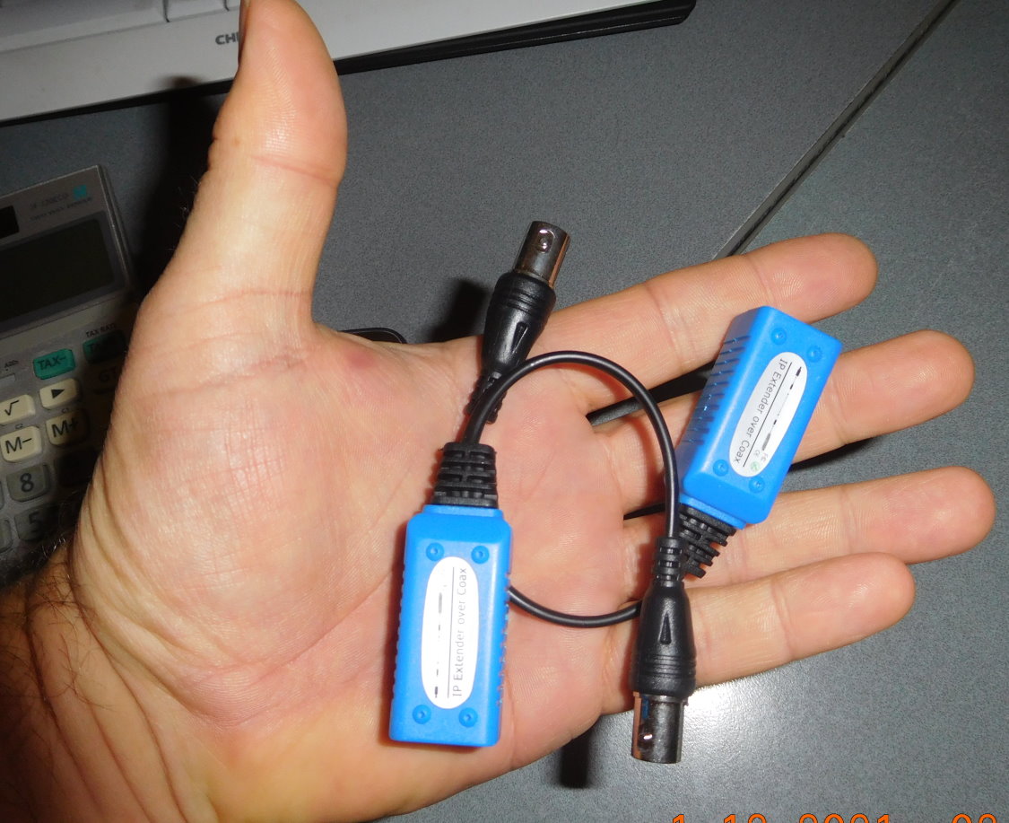

Jetzt sind auch noch die Chinakracher eingetroffen.
Vorteil: Sie sind sehr klein und leicht: Dann habe ich sie gleich angeschlossen: Und wen wunderts? Natürlich kein Signal. Nach meinem Experiment werde ich die Adapter mal öffnen und gucken, ob überhaupt Elektronik drin ist... Sie sind wirklich sehr leicht.Jetzt, wo ich weiß wie man Bilder einstellt, anbei noch das Schaltbild vom aktiven Adapter: Genauso ist es bei mir auch (nur statt zum NVR gehts bei mir zum Router). Gerald |

Heute ist keine neue Hardware gekommen. Mir ist abe noch eine Idee eingefallen. Ich kann den Switch aus der Leitung nehmen und sollte dann wenigstens am PC einen Connect sehen. Gesagt, getan:
Ok, in dem Kabelwirrwarr ist nicht viel zu sehen. Es ist mein DVR im Keller und zu sehen ist die silberne RJ45 Kupplung. Damit habe ich den Chinaadapter direkt mit dem Patchkabel zum Router verbunden. Damit habe ich den Switch überbrückt und den Weg direkt zum Router frei gemacht. Per PC habe ich mir dann das Ergebnis (SADP) angesehen. Nun war garkein Gerät mehr online. Klar, mein DVR ist durch die Überbrückung des Switch raus aus dem System, aber ohne Switch kommt die Cam auch nicht online. Leider kann ich es nur mit den billigen Chinakrachern probieren, die restlichen Adapter sind bereits return to sender. Hier wird jetzt wahrscheinlich die Patchkabellänge von 6 Meter nach dem Adapter eine Rolle spielen. Stand ja bei 2 (passiven) Adaptern im Beiblatt, dass das Patchkabel nicht länger als 2 Meter sein darf. Also keine neuen Fortschritte, außer die Erkenntnis, dass der Switch in dieser Kombination auch nicht die Fehlerquelle ist. ![]() Gerald |
