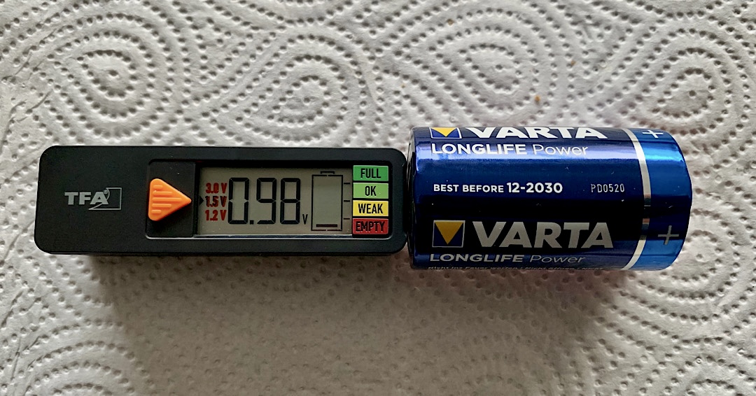

Nachdem heute mein bestelltes Batterie Testgerät geliefert wurde, habe ich die Batterien geprüft.
Wie auf dem Foto ersichtlich ist, liegen nur noch 0,98 V an (bei allen 4 Batterien) und das obwohl wie bereits erwähnt die Batterien nur wenige Monate in meiner Alarmsirene zum Einsatz kamen.
Entweder waren die Batterien beim Kauf schon entladen, oder mit der Sirene stimmt etwas nicht.

0,98V ohne Last nach wenigen Monaten... Ja entweder die Batterien oder die Sirene sind kaputt, mit Sicherheit. Steht auf den Batterien ein Herstellungsdatum?

(05-01-2022 17:37)KMsicherheitstechnik schrieb:  Steht auf den Batterien ein Herstellungsdatum?
Da steht nur PD0520 drauf, könnte für Produktionsdatum Mai 2020 stehen, keine Ahnung!
