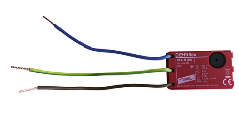

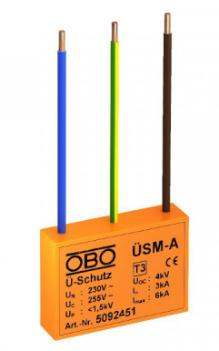

Typ 3 gibt es von Dehn auch für Verteilereinbau
https://www.zaehlerschrank24.de/dehn-ueb...polig.html
25-02-2022, 23:59
Beitrag: #37
RE: Absicherung Alarmanlage Complex sowie LAN Schrank
Gibt auch Typ 1+2+3 oder 2+3 als Kombination zum Verteilereinbau. Aber klar: Feinschutz sollte möglichst nah am Verbraucher sein, müsste auch eine Maximalentfernung geben. Also je nach Begebenheiten macht der Verteilereinbau dann Sinn oder eben auch nicht.
