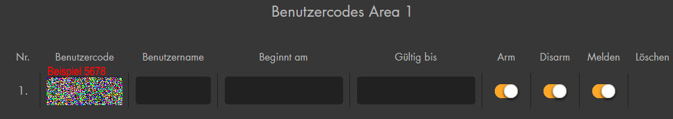

PIN Codes
In meines Alarmanlage habe ich unter Benutzercodes Area 1 eine PIN hinterlegt, nehmen wir mal als Beispiel 5678 mit Berechtigung Arm, Disarm, Melden.

Die Lösung bei mir:
Ich muss in der Alarmanlage im Menü "PIN Codes" neben dem eigentlichen Benutzercode auch einen Benutzernamen in der Form "admin", "expert" oder "user" eingeben (Benutzerkonten aus den Zugangsdaten). Erst dann ging es bei mir.
In meiner Anleitung steht allerdings "Der Benutzernamen kann optional, zur besseren Übersicht, vergeben werden."...
Na ja.
