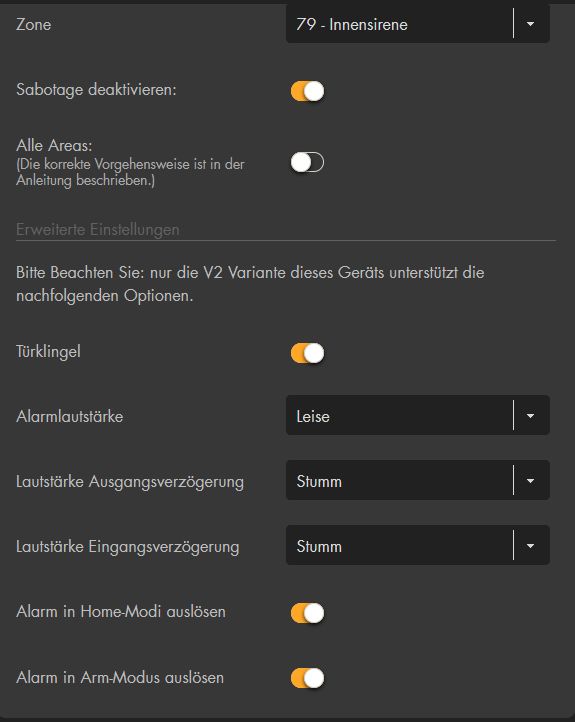

Hallo ssb-security,
vielen Dank für die schnelle Info. Leider hat es nicht geklappt, oder ich habe dich nicht richtig verstanden.
Das habe ich gerade gemacht:
1.) den ersten Pin der Inensirene für die Programierung auf ON gestellt
2.) Am PC in der XT2+ angemeldet
3.) Siereneneinstellung
4.) Das Zahnrad hinter meiner Innensirene geklickt
5.) Unter "Area" die eigentlich falsche Area 1 ausgewählt
6.) "Lautstärke Ausgangsverzögerung" auf Stumm
7.) "Lautstärke Eingangsverzögerung" auf Stumm
8.) Unter "Area" wieder die richtige Area 2 ausgewählt
9.) den ersten Pin der Inensirene für die Programierung auf OFF gestellt
Leider bringt mich das nun nicht weiter. Die Sirene ist zwar still bei der Ein- und Ausgangsverzögerung. Dieses leider aber bei beiden Areas. Für Area 2 soll ja die Ein- und Ausgangsverzögerung signalisiert werden.
Wo habe ich dich falsch verstanden?

Wenn Du eine Pin beim Anlernen umlegen musst, hast Du die Innensirene V1, welche seit 2018 nicht mehr verkauft wird. Damit kannst Du das nicht einzeln steuern. Erst mit der Innensirene V2 (hat keine Pin's mehr), geht das.
Handbuch Seite 123 Zitat: Wählen Sie „Ändern“ um die Einstellungen der gewünschten Sirene zu öffnen.
Nachdem die gewünschte Konfiguration eingestellt wurde, werden sie gespeichert
und durch einen kurzen Ton der Sirene bestätigt.
Dieses Untermenü ist ausschließlich für die Außensirene und Mini Innensirene V2
(im Verkauf ab Herbst 2018) vorhanden.

Ja, die Innensirene hat wohl die Version 1. Ich bin mir aber sicher, dass ich die gewünschte Konfiguration mit dieser Innensirene realisieren lässt. Ich habe nämlich diese Innensirene genau so konfiguriert aus meiner alten Wohnung übernommen.
Das einzige was nun seinen kann ist, dass sich softwaresteitig in der Konfiguartionsmaske der XT2+ etwas geändert hat. Das würde auch erklären, warum ich den Menüpunkt heute (bei meiner neuen XT2+) nicht mehr finde... :-/
Christian
