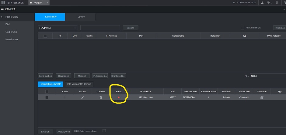

Nur auf die Kamera bekomme ich keinen Zugriff. Diese kann ich zwar Hinzufügen wird dann aber mit dem Status rot (offline?) gekennzeichnet.

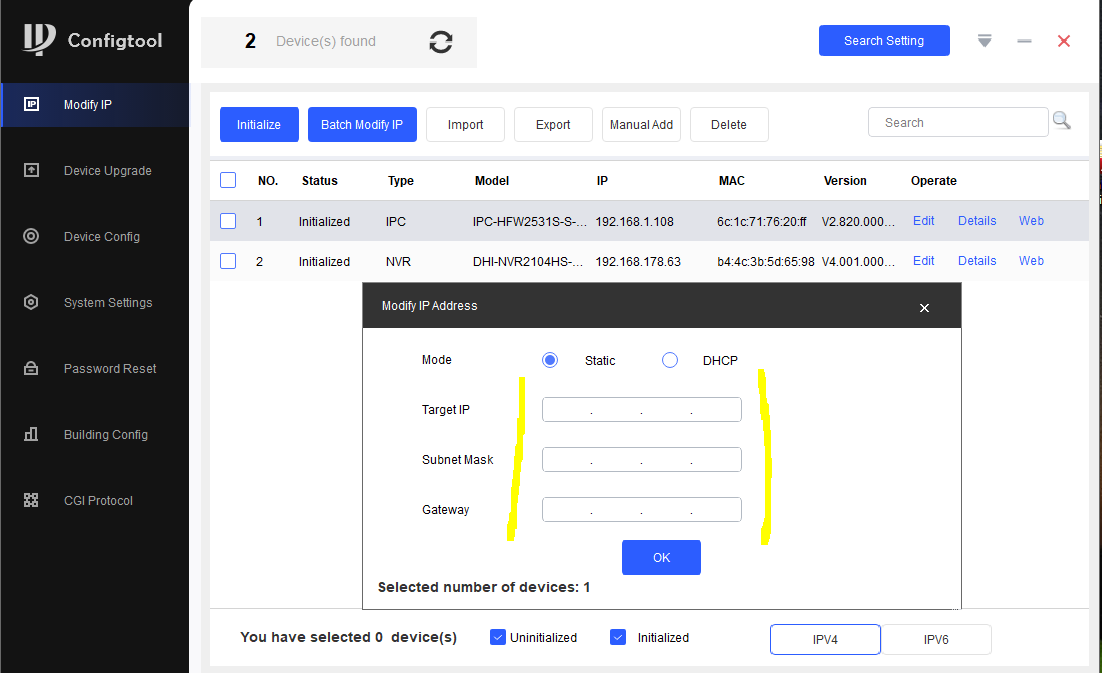

Aber was muss ich da eingeben
28-04-2022, 13:41
RE: Einbindung IP Dahua Kamera an NVR
Arrow Target IP: 192.168.178.250
Arrow Subnetz: 255.255.255.0
Arrow Gateway: 192.168.178.1
Für die IP Deiner Kamera gilt: Die ersten 3 Blöcke müssen identisch mit Deiner Fritzbox sein, so wie Dein NVR. Lightbulb
Die Ziffer des letzten Block darf nur einmal in Deinem Netzwerk vorkommen, weshalb hier die recht selten verwendete "250" genannt wurde. Du kannst aber auch in der Fritzbox (-> Netzwerk) nachschauen, was in Deinem Netzwerk noch nicht vergeben ist. Könnte ja sein, dass Du z. B. Deinen Drucker schon mit 192.168.178.250 belegt hast.

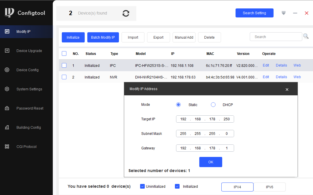

(28-04-2022 13:41)Martina H. schrieb:  Arrow Target IP: 192.168.178.250
Ich kann durchaus mitfühlen, mir ging es damals ähnlich. Aber Du siehst, hier sind sehr hilfsbereite Menschen ... (die ich sehr schätzen gelernt habe).
Ja Vielen Dank schon an alle.
Stell mich da eben doof an. Bin ehr so der Praktiker und hab da nicht so das Händchen.
Bin aber schon um einiges schlauer geworden.
In der Fritz Box ist die 192.168.178.250 auch nicht vergeben.

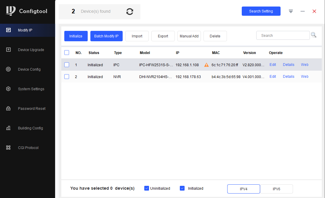

Wenn ich im ConfigTool allerdings die Daten eingebe kommt ein Ausrufezeichen.
Die IP Adresse bleibt einfach bei 192.168.1.108

Ich kenne Dein Programm nicht. Hast Du mal in der Zeile der Kamera vor der 1. in das Kästchen angeklickt Huh Ich weiß nicht, ob das anklicken der Zeile alleine zum Auswählen schon ausreicht, oder ob die vorne noch einen Haken drin haben wollen, damit Du die IP bearbeiten kannst.
Vielleicht hilft das ...
28-04-2022, 15:52
Das Config Tool muss zuerst bei Dahua personalisiert werden, sonst funktioniert das nicht, weswegen ich das auch in meinem Vorschlag ausgenommen hatte.
28-04-2022, 16:14
(28-04-2022 15:52)ssb-security schrieb:  Das Config Tool muss zuerst bei Dahua personalisiert werden, sonst funktioniert das nicht, weswegen ich das auch in meinem Vorschlag ausgenommen hatte.

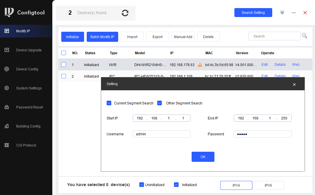

Eigentlich muss nur in "Search Settings" das richtige admin password eingegeben werden bei einer initialisierten Kamera, ansonsten hat das Tool keinen Zugriff, was irgendwie logisch erscheint. Ansonsten erscheint das Ausrufezeichen.. Wenn man auf das Ausrufezeichen klickt, steht auch genau das da..
Keine Ahnung was Dahua so personalisieren kann??
Und warum steht hier schon ein 5 stelliges PW drin. Ich habe ja nie ein solches vergeben HuhConfused
Da ist man langsam am Verzweifeln. Warum muss das so kompliziert gemacht sein !
28-04-2022, 18:52
Das voreingestellte Passwort hat keine Bedeutung, einfach überschreiben.
