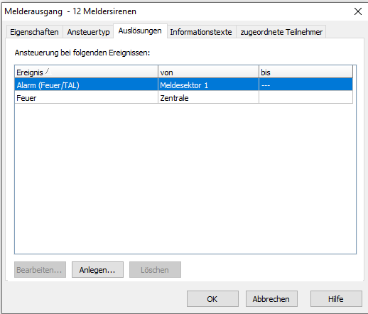

hast du den Sektor dann auch als auslösebedingung in der Steuergruppe von Signalgeber hinterlegt? ich sehe den Fehler in der Programmierung begraben....
habe dir mal eine pn geschrieben.

@ walimex
Sektor ist in der Steuergruppe hinterlegt.
oder muß das Feld ..bis auch einen Sektor bekommen?

Da die Sounder nicht laut wurden, habe ich "experimentell" mal einen Sektor angelegt und zugeordnet in der Hoffnung, dass es wenigstens darüber laut wird - war aber nicht.
