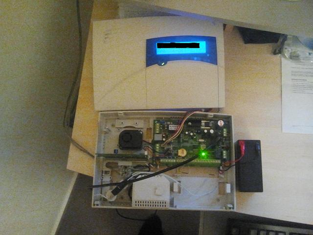

ich stelle mich mal ganz kurz vor. Alter: 33 Jahre Beruf: Techniker für Elektrotechnik Mit Sicherheitstechnik habe ich bis jetzt noch nichts zu tun gehabt. Bekannt sind mir aber Telefonanlagen, Steuerungen, Mikrocontroller Programmierung und alles was mit Leiterplatten zu tun hat. Nun gleich zu meiner Frage: Ich habe mir Privat eine gebrauchte Compact 16 gekauft. Im Umfang waren Funk Reedkontakte, Funk Bewegungsmelder. Diese Anlage möchte ich bei mir zu Hause in betrieb nehmen. Das ganze sehe ich auch ein wenig als Hobby an. Nicht mit im Lieferumfang waren die Software und das Prog.-Kabel.Lediglich die Betreiberanleitung war mit bei. Kann mir jemand sagen ob zum Programmieren ein normales RS232 Kabel ausreicht? Wenn ja an welchen Stecker muss ich ran? Wie ist die Belegung des Steckers. Welche Signale werden benötigt? Reicht Rx, Tx, Masse? Kann als Software die Runner von Crow benutzt werden? Hat jemand eine Art Errichter Anleitung? Können die Anleitungen der Runner 8/16 genommen werden? Das war es für´s erste. Sicher kommen noch ein paar Fragen mit der Zeit. Schon jetzt danke für die Antworten. |

Welche zwei Wannenstecker??? *grübel* Wenn ich mich nicht völlig täusche, sollte der kleinere davon (weiß?) mit dem Zentralenbedienfeld (in den Gehäusedeckel integriert) belegt sein. Ich habe schon länger keine C16 mehr vor mir liegen gehabt, aber der Prog.-Anschluss ist schwarz und hat mehr Pins als der Adapterstecker, aber durch die Aussparung passt der Stecker nur in der einen richtigen Richtung und Pinbelegung. Mit der exakten Portbelegung des Prog.-Adapters habe ich mich nie befassen müssen, da ich ja den richtigen Adapter hatte - wenn du da etwas herausfinden solltest, darfst du mich gerne daran teilhaben lassen ;o) Viel Erfolg und viele Grüße Olli Keine Haftung für Sach- oder Personenschäden. Die sach- und fachgerechte Umsetzung liegt beim Ausführenden. Alle gängigen Normen und Vorschriften sind zu beachten, sonst siehe Avatar... Bitte keine technischen Anfragen per Email oder PN stellen, sondern offen im Forum posten, danke! |

seit zwei Tagen habe ich nun den USB Prog. Adapter. War echt nicht leicht den zu bekommen. Musste auch einen überteuerten Preis zahlen, was mich echt ärgert! Ein wenig Verwirrung zu meinem Alarmanlagen Typ macht sich bei mir breit. Ich habe eine Blau Weiße mit Bedienfeld welche laut Crow (Internet) die Runner Blue Series ist. Wenn ich die Anlage umdrehe steht hinten auf dem Aufkleber von Crow "Runner 8 Compact". Die Platine sieht laut Crow (Internet) aus wie die Runner 8/16 (2 Wannenstecker). Und auf der Bedienanleitung von CM steht Compact 16 drauf. ?????????????????????? hmmm Wo kommt die 16 von Compact 16 her? Meine hat 8 Kanäle. Erweiterbar auf 16 ? Nun zum Problem: Adapter erfolgreich Installiert und ausprobiert. Funktioniert. Einen Abend lang rumgespielt, ausprobiert usw. War sehr begeistert von den Möglichkeiten. Die Software lief ein wenig hakelig mit Verzögerungen aber noch ok. Ich konnte alle Button auf der rechten Seite benutzen inkl. Monitor. Einen Tag später: Ich kann mich nicht mehr richtig mit der Anlage verbinden. Es sind von Anfang an nur die Tasten Start,Stopp,Beende und Grundeinst. verfügbar. Bei Betätigung der Taste Start erscheint unten verbunden,TX und RX blinken schnell, Zentralen Version und Data Version werden angezeigt.Die Rechten Tasten bleiben blass. Nach etwa 30s springt alles wieder auf nicht verbunden. Diesen Problem gab es hier im Forum schon mal. Behoben wurde es mit einem Desktop PC. Ich habe mittlerweile 2 Desktop PC´s und einen Laptop ausprobiert. Bei allen das gleich Problem. Habe ich bei der ersten Verbindung etwas verstellt? Wie kann ich mich wieder verbinden? Danke Hallo, Um das Problem evtl. zu lösen möchte ich einen factory reset machen. In der Anleitung steht: Press <PROGRAM> - <P200E9E> - <ENTER> Aber wie komme ich da hin. Ich drücke P und gebe 123 ein (Benutzer1). Danach soll ich einen Parameter eingeben. Das P steht schon da.Tippe 200 und komme bei Diagnostik raus. Dann kann ich das Menü durchblättern oder eine Zahl eingeben. Nur ist die 9 unbekannt. Drücke ich die 1 komme ich bei Zentrale Version raus. Habe ich noch nicht volle Rechte ? |

es funktioniert nicht. Die Tasten werden bei Betätigung "Start" grau und bleiben auch so. Unten steht dann "verbunden" und nach ca. 30s "nicht verbunden". Die tasten bleiben aber grau. Kannst du noch mal in dich gehen? Wäre echt nett. Kannst du mir den Errichtercode nennen? nur für alle Fälle Danke |

der werksmäßige Errichtercode lautet 000000 (kann hier ruhig verraten werden, weil der Werkscode sowieso durch keinen zurechnungsfähigen Errichter ungeändert in der Anlage aktiv bleiben sollte/darf), änderbar über die Software oder über "P25E1E". Für den Werksreset ist übrigens P>Errichtercode<E P200E10E zuständig, NICHT P200E9E, sorry! Wenn du den Adapter an deinen Rechner stöpselst und die Zentrale anschließt, leuchtet bei dir im Konfig-Fenster die grüne 'Lampe' namens CD (= Carrier Detect)? Und wo genau werden Zentralenversion und Data Version angezeigt: ganz oben rechts im Konfig-Fenster oder eher links über den Registerkarten "Tel. Nummern", "Inforuf Oprtionen" und "Verschiedenes"? Ganz oben rechts ist relevant, weil aktuelles Ausleseergebnis, über den Registerkarten steht nur, welche Anlage(nversion) zuletzt mit der Software bearbeitet wurde. Gibt es Screenshots (auch gerne per Email oder PN, wenn dir das öffentlich 'zu heiß' sein sollte)? Wie wird die Zentrale während des Testens mit Strom versorgt: Mit 230V-Netzanschluss UND Akku oder nur Akku allein? Ist der Akku noch voll genug? Wie lautet der Zentralenstatus: scharf oder unscharf, der Deckel muss ja offen sein, damit der Prog.-Stecker passt - Hast du den Zentralen-Sabo-Deckelkontakt im geschlossenen Zustand z.B. mit Isolierband zum Testen provisorisch festgeklebt oder nicht? Welche LEDs auf dem bedienteil leuchten? Soll: Zentrale unscharf und möglichst mit Netzspannung UND Akku bestromt, Saboschalter offen (vor Öffnen des Deckels Zentrale in den Errichtermodus bringen)! Welche Betriebssysteme laufen auf den Rechnern, mit denen du es schon probiert hast: ein schönes altes Win XP oder Win7 o.ä.? Wurden die Windows-Adaptereinstellungen geändert, nachdem du das erste Mal auf der Zentrale warst oder ein anderer USB-Port am Rechner benutzt als beim ersten Mal? Fragen über Fragen... ;o) Lass' von dir hören... Gruß Olli Keine Haftung für Sach- oder Personenschäden. Die sach- und fachgerechte Umsetzung liegt beim Ausführenden. Alle gängigen Normen und Vorschriften sind zu beachten, sonst siehe Avatar... Bitte keine technischen Anfragen per Email oder PN stellen, sondern offen im Forum posten, danke! |

los geht es . Nach dem anstecken der Anlage und starten der Software leuchtet bei mir CD (1.Bild). Als nächstes stelle ich die Übersetzung aus und schaue ob die passende Schnittstelle angewählt ist. Danach drücke ich auf Start.In Bild 2 siehst du den Zustand nach dem ich Start gedrückt habe. RX und TX blinken schnell hinter einander (ca. 2-3 mal/s). Oben rechts die beiden Versionen. Die Anlage wird mit Netzspannung UND Akku betrieben. Der Akku ist neu. Eine Fehlermeldung zum Akku gibt es nicht. Die Spannung laut Diagnose beträgt 12.3Volt. Der Zentralen Status lautet "unscharf aber bereit zum schärfen" (grüner Haken leuchtet). Der Zentralen-Sabo-Deckelkontakt war anfangs ohne Widerstand auf Zone 8 gelegt. Der Sabo- Eingang war mit keinem Widerstand abgeschlossen. Nach dem ich allerdings ein wenig getestet habe löste der Sabo. Alarm aus. Was ich verstellt habe kann ich aber nicht sagen. Ich habe dann einen Widerstand benutzt um den Alarm zu umgehen ( Tmp --> Gnd). Des Weiteren habe ich Zone 2 mit 2K2 gebrückt. Das ist die einzige Zone die ich beim Testen aktiv gelassen habe. Der Grüne Haken ist die einzige LED die leuchtet. Auf allen Rechnern läuft XP Prof. Verändert habe ich von einen auf den anderen Tag nichts. Die Port Einstellungen habe ich erst mal gelassen und auch nichts von dem besagten Tag auf den anderen geändert. Mittlerweile habe ich aber auch schon alle Einstellmöglichkeiten durch . USB Port hatte ich auch nicht verändert. Habe vorn nur einen und den habe ich auch wieder genommen. Habe irgendwie das Gefühl das es mit meinen Einstellungen zusammen hängen könnte als der Sabo. Alarm aus löste .?.? Möglich ?? Wenn ich die Ereignisse an der Anlage durchblättere, sehe ich jede gestartete und beendete Kommunikation. Also irgendwas muss da noch passieren. Wenn du noch Fragen hast, nur zu Viele Dank im Voraus |

Cool, bei dir ist irgendetwas anders als bei all meinen C16, die ich je in den Fingern hatte... (04-10-2013 21:26)becksgoldpc schrieb: Nach dem anstecken der Anlage und starten der Software leuchtet bei mir CD (1.Bild).Kannst du in genau diesem Zustand schon irgendwelche Eingaben tätigen oder den Monitor benutzen? Das ist nämlich der Zustand, den ich kenne, wenn ich die Übersetzung ausgeschaltet und die Schaltfläche "START" gedrückt habe, zumal ja auch jetzt schon RX und TX leuchten/blinken. Ganz unten steht ja auch "verbunden"... *grübel* becksgoldpc schrieb:Als nächstes stelle ich die Übersetzung aus und schaue ob die passende Schnittstelle angewählt ist. Danach drücke ich auf Start.In Bild 2 siehst du den Zustand nach dem ich Start gedrückt habe. RX und TX blinken schnell hinter einander (ca. 2-3 mal/s). Oben rechts die beiden Versionen.Jetzt scheinst du offline zu sein, zu erkennen an den fehlenden RX/TX-LEDs und dem Schriftzug unten "Grundeinstellung", ebenso fehlen oben rechts die Softwarestände. Moment mal, kann es sein, dass die Fotos hier in der falschen Reihenfolge liegen??? becksgoldpc schrieb:Die Anlage wird mit Netzspannung UND Akku betrieben. Der Akku ist neu. Eine Fehlermeldung zum Akku gibt es nicht. Die Spannung laut Diagnose beträgt 12.3Volt.Hmm, passt alles soweit. becksgoldpc schrieb:Der Zentralen Status lautet "unscharf aber bereit zum schärfen" (grüner Haken leuchtet). Der Zentralen-Sabo-Deckelkontakt war anfangs ohne Widerstand auf Zone 8 gelegt. Der Sabo- Eingang war mit keinem Widerstand abgeschlossen.Der 2k2-Abschlusswiderstand ist unter dem Schrumpfschlauch am eigentlichen Saboschalter versteckt und die Anschlüsse gehören werksmäßig auf die neunte Linie, beschriftet mit "TMP", der zweite Draht gehört auf Masse (GND). becksgoldpc schrieb:Nach dem ich allerdings ein wenig getestet habe löste der Sabo. Alarm aus. Was ich verstellt habe kann ich aber nicht sagen. Ich habe dann einen Widerstand benutzt um den Alarm zu umgehen ( Tmp --> Gnd). Des Weiteren habe ich Zone 2 mit 2K2 gebrückt. Das ist die einzige Zone die ich beim Testen aktiv gelassen habe.[quote]Sieht auch alles sehr gut aus! Zumindest hast du hier nichts genannt, was bei mir die Alarmglocken läuten ließe. becksgoldpc schrieb:Habe irgendwie das Gefühl das es mit meinen Einstellungen zusammen hängen könnte als der Sabo. Alarm aus löste .?.? Möglich ??Das ist sogar ziemlich wahrscheinlich. Verfügst du über eine 'leere' Werkskonfiguration, die du nochmal einspielen könntest, um einen definierten Grundzustand zu haben? Hast du den Werksreset über die Tastatureingabe hinbekommen? becksgoldpc schrieb:Wenn ich die Ereignisse an der Anlage durchblättere, sehe ich jede gestartete und beendete Kommunikation. Also irgendwas muss da noch passieren.Klingt doch schon mal gut, achte mal bitte genau auf die Zeiten, wann was eingetragen wird (ist aber die Systemzeit der Anlage, nicht die des Rechners, sofern du nicht auf Uhrzeit übernehmen ("SYNCR. UHR") geklickt hattest). Wenn also deine Fotos nicht in der falschen Reihenfolge hier herumliegen, schalte die Übersetzung mal nicht aus, sondern versuche sofort nach den Anstecken des Prog.-Kabels Eingaben vorzunehmen bzw. die Zentrale und/oder das Bedienteil auszulesen (Schaltfläche "ZTR >> PC" bzw. "LCD >> PC") - mal schauen, was daraus entsteht... Weiterhin feel Erfolg Olli Keine Haftung für Sach- oder Personenschäden. Die sach- und fachgerechte Umsetzung liegt beim Ausführenden. Alle gängigen Normen und Vorschriften sind zu beachten, sonst siehe Avatar... Bitte keine technischen Anfragen per Email oder PN stellen, sondern offen im Forum posten, danke! |

Mit den Bildern hast du recht. 1 und 2 sind verdreht. Habe gute Neuigkeiten. Der Werksrest ging und seit dem kann ich mich wieder verbinden. Da stellt sich doch die Frage: mit welcher Einstellung habe ich das gemacht? Und was das bringen soll? Man bin ich zufrieden..... Danke. Es ist denke ich besser wenn ich dein Angebot annehme und wir mal tel.. Kurz die Einstellmöglichkeiten durch sprechen usw. Hast du Lust drauf? Wenn ja schick mir mal bitte eine PN. Ein schönes Gefühl. Der Tag kann beginnen.... |
