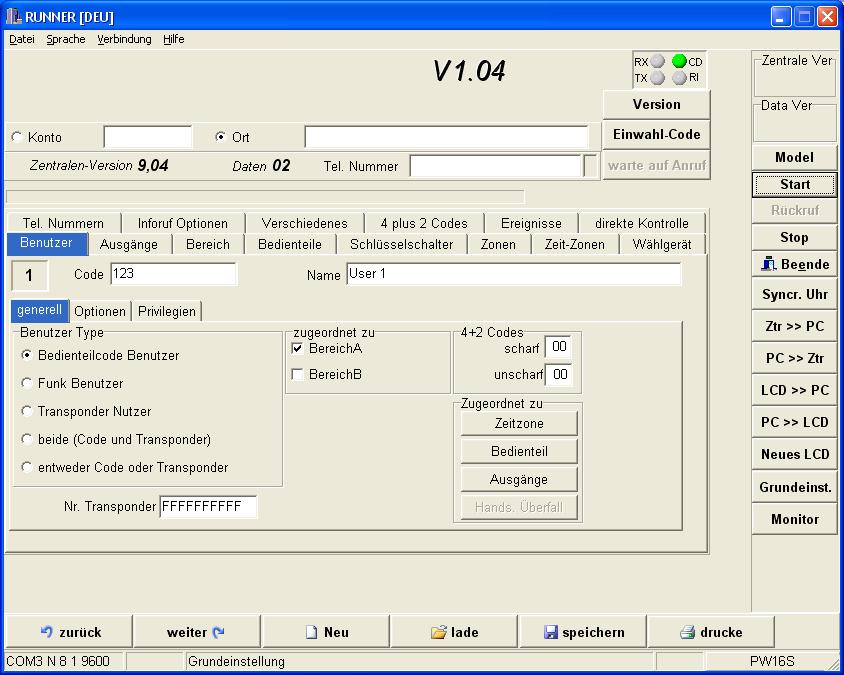

04-10-2013, 22:26
RE: Compact 16 von CM-PAPP
Hallo Olli,
los geht es Wink.
Nach dem anstecken der Anlage und starten der Software leuchtet bei mir CD (1.Bild).
Als nächstes stelle ich die Übersetzung aus und schaue ob die passende Schnittstelle angewählt ist. Danach drücke ich auf Start.In Bild 2 siehst du den Zustand nach dem ich Start gedrückt habe. RX und TX blinken schnell hinter einander (ca. 2-3 mal/s). Oben rechts die beiden Versionen.
Die Anlage wird mit Netzspannung UND Akku betrieben. Der Akku ist neu. Eine Fehlermeldung zum Akku gibt es nicht. Die Spannung laut Diagnose beträgt 12.3Volt.
Der Zentralen Status lautet "unscharf aber bereit zum schärfen" (grüner Haken leuchtet). Der Zentralen-Sabo-Deckelkontakt war anfangs ohne Widerstand auf Zone 8 gelegt. Der Sabo- Eingang war mit keinem Widerstand abgeschlossen. Nach dem ich allerdings ein wenig getestet habe löste der Sabo. Alarm aus. Was ich verstellt habe kann ich aber nicht sagen. Ich habe dann einen Widerstand benutzt um den Alarm zu umgehen ( Tmp --> Gnd). Des Weiteren habe ich Zone 2 mit 2K2 gebrückt. Das ist die einzige Zone die ich beim Testen aktiv gelassen habe.
Der Grüne Haken ist die einzige LED die leuchtet.
Auf allen Rechnern läuft XP Prof. Verändert habe ich von einen auf den anderen Tag nichts. Die Port Einstellungen habe ich erst mal gelassen und auch nichts von dem besagten Tag auf den anderen geändert. Mittlerweile habe ich aber auch schon alle Einstellmöglichkeiten durch Angry. USB Port hatte ich auch nicht verändert. Habe vorn nur einen und den habe ich auch wieder genommen.
Habe irgendwie das Gefühl das es mit meinen Einstellungen zusammen hängen könnte als der Sabo. Alarm aus löste .?.? Möglich ??
Wenn ich die Ereignisse an der Anlage durchblättere, sehe ich jede gestartete und beendete Kommunikation. Also irgendwas muss da noch passieren.
Wenn du noch Fragen hast, nur zu
Viele Dank im Voraus
04-10-2013, 23:49
Hallo becks, dann auf ein Neues! Cool
Cool, bei dir ist irgendetwas anders als bei all meinen C16, die ich je in den Fingern hatte... Tongue
(04-10-2013 22:26)becksgoldpc schrieb:  Nach dem anstecken der Anlage und starten der Software leuchtet bei mir CD (1.Bild).
Kannst du in genau diesem Zustand schon irgendwelche Eingaben tätigen oder den Monitor benutzen? Das ist nämlich der Zustand, den ich kenne, wenn ich die Übersetzung ausgeschaltet und die Schaltfläche "START" gedrückt habe, zumal ja auch jetzt schon RX und TX leuchten/blinken. Ganz unten steht ja auch "verbunden"... *grübel*
becksgoldpc schrieb:Als nächstes stelle ich die Übersetzung aus und schaue ob die passende Schnittstelle angewählt ist. Danach drücke ich auf Start.In Bild 2 siehst du den Zustand nach dem ich Start gedrückt habe. RX und TX blinken schnell hinter einander (ca. 2-3 mal/s). Oben rechts die beiden Versionen.
Jetzt scheinst du offline zu sein, zu erkennen an den fehlenden RX/TX-LEDs und dem Schriftzug unten "Grundeinstellung", ebenso fehlen oben rechts die Softwarestände. Moment mal, kann es sein, dass die Fotos hier in der falschen Reihenfolge liegen???
becksgoldpc schrieb:Die Anlage wird mit Netzspannung UND Akku betrieben. Der Akku ist neu. Eine Fehlermeldung zum Akku gibt es nicht. Die Spannung laut Diagnose beträgt 12.3Volt.
Hmm, passt alles soweit.
becksgoldpc schrieb:Der Zentralen Status lautet "unscharf aber bereit zum schärfen" (grüner Haken leuchtet). Der Zentralen-Sabo-Deckelkontakt war anfangs ohne Widerstand auf Zone 8 gelegt. Der Sabo- Eingang war mit keinem Widerstand abgeschlossen.
Der 2k2-Abschlusswiderstand ist unter dem Schrumpfschlauch am eigentlichen Saboschalter versteckt und die Anschlüsse gehören werksmäßig auf die neunte Linie, beschriftet mit "TMP", der zweite Draht gehört auf Masse (GND).
becksgoldpc schrieb:Nach dem ich allerdings ein wenig getestet habe löste der Sabo. Alarm aus. Was ich verstellt habe kann ich aber nicht sagen. Ich habe dann einen Widerstand benutzt um den Alarm zu umgehen ( Tmp --> Gnd). Des Weiteren habe ich Zone 2 mit 2K2 gebrückt. Das ist die einzige Zone die ich beim Testen aktiv gelassen habe.[quote]
Also in den Zoneneinstellungen alle Zonen außer der 2 deaktiviert?! Für die Sabolinie gibt es unter "Verschiedenes, Optionen, Zentrale Sabotage Endwiderstand" die Auswahl "NC" oder "2k2 Widerstand", letzteres ist die Werkseinstellung. Diesen wirst du wohl verändert haben, als es dann plötzlich doch zum Systemsabo-Alarm kam.
[quote='becksgoldpc']Der Grüne Haken ist die einzige LED die leuchtet.
Sieht auch alles sehr gut aus! Zumindest hast du hier nichts genannt, was bei mir die Alarmglocken läuten ließe.
becksgoldpc schrieb:Habe irgendwie das Gefühl das es mit meinen Einstellungen zusammen hängen könnte als der Sabo. Alarm aus löste .?.? Möglich ??
Das ist sogar ziemlich wahrscheinlich. Verfügst du über eine 'leere' Werkskonfiguration, die du nochmal einspielen könntest, um einen definierten Grundzustand zu haben? Hast du den Werksreset über die Tastatureingabe hinbekommen?
becksgoldpc schrieb:Wenn ich die Ereignisse an der Anlage durchblättere, sehe ich jede gestartete und beendete Kommunikation. Also irgendwas muss da noch passieren.
Klingt doch schon mal gut, achte mal bitte genau auf die Zeiten, wann was eingetragen wird (ist aber die Systemzeit der Anlage, nicht die des Rechners, sofern du nicht auf Uhrzeit übernehmen ("SYNCR. UHR") geklickt hattest). Wenn also deine Fotos nicht in der falschen Reihenfolge hier herumliegen, schalte die Übersetzung mal nicht aus, sondern versuche sofort nach den Anstecken des Prog.-Kabels Eingaben vorzunehmen bzw. die Zentrale und/oder das Bedienteil auszulesen (Schaltfläche "ZTR >> PC" bzw. "LCD >> PC") - mal schauen, was daraus entsteht...Wink
Weiterhin feel Erfolg
Olli
05-10-2013, 07:41
Guten Morgen
Mit den Bildern hast du recht. 1 und 2 sind verdreht. Habe gute Neuigkeiten. Der Werksrest ging und seit dem kann ich mich wieder verbindenSmileSmileSmile.
Da stellt sich doch die Frage: mit welcher Einstellung habe ich das gemacht? Und was das bringen soll?

Hallo Olli,
wir hatte doch mal kurz über das Modem gesprochen und dann das Tema nach hinten geschoben bis es relevant wird. Nun ist es so weit. Wink
Ich habe es so weit in gange das es mich anruft. Aber das ist nur möglich mit der Einstellung Contact ID. Aber diesen Anruf, in dem Format, kann ich mit dem Tel. ja nicht bestätigen. Und aus diesem Grund möchte ich eigentlich die Option " privat Telefon" benutzen und mit dem annehmen des Gespräches gleich automatisch Quittieren. Die automatisch Quittieren Funktion gibt es. Aber wenn ich die Option "privat Telefon" benutze macht das Modem gar nichts mehr.
Kannst du mir da weiter helfen?
31-01-2014, 21:36
Da bin ich schon wieder.
Habe noch weiter probiert und es hin bekommen. Sie ruft mich jetzt mit der Einstellung "privat Telefon" anSmile. Ich habe es immer mit der Bedingung" melde inter scharf\unscharf" probiert. Das geht so nicht. Bei einem Alarm geht es aber. Nur eines noch. Die Automatische Quittierung des Anrufes beim annehmen des Anrufes geht nicht. Das Modem probiert es immer weiter bis die zulässigen Wählversuche abgelaufen sind und geht dann in Störung. Habe es auch mit der # versucht, hat nicht geholfen. Das wäre schon noch zu verschmerzen aber lieber wäre mir schon die Quittierung.
Olli, hast du eine Idee?

11-02-2014, 00:43
Hallo becks,
sorry, habe jetzt einen neuen PC am Start und da ist längst noch nicht alles drauf, was ich so brauche, deshalb sind mir auch meine abonnierten Themen wie dieses etwas 'durchgerutscht'...
Wenn ich mich richtig erinnere, musst du im Menüpunkt "Wählgerät" bei der Registerkarte "Sprache/CID" unten rechts im Menü unter "Wählgerät Quittungston" eine Ziffer eingeben (die Werkseinstellung ist "0"), die du dann beim Anruf deiner Zentrale zur Quittierung des Anrufs ins Telefon eingeben musst, dazu muss das Telefon aber DTMF- oder MFV-Töne senden können, bei einigen Mobiltelefon muss man das in den Optionen erst einmal einstellen.
Wenn das angerufene Telefon DTMF-Töne senden kann und es trotzdem nicht funktioniert, hast du noch die Chance durch Aktivieren des Menüpunktes "Leitung halten bei Privatruf für DTMF-Signale" (ebenfalls unter dem menüpunkt "Wählgerät", Registerkarte "Optionen II") dein Ziel zu erreichen.
Ich hoffe, damit kommst du weiter, ansonsten ist 'heiteres Ausprobieren' angesagt oder ein Anruf bei der Hotline von CM security (die ja anscheinend dem 'bastelnden Endkunden' nicht sehr gewogen sein sollen, als Errichter inkl. CM-Kundennummer hatte ich allerdings bislang nur die besten Erfahrungen gemacht Tongue).
Feel Erfolg und viele Grüße
Olli
