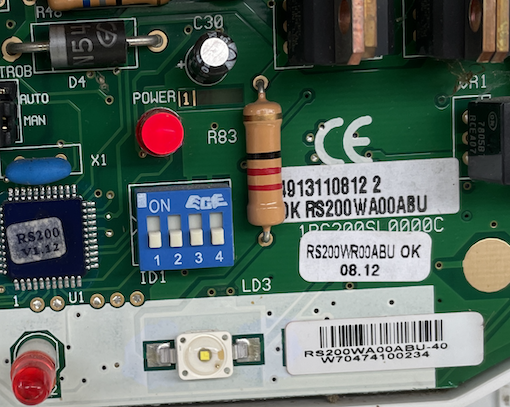

Ok. Bin hochgeklettert. Spinnen vertrieben. Sirene geöffnet. Aber kein Aufblitzen bei Akku ab/an. Auch nicht bei komplett Stromlos ein/aus.
Habe dabei immer nur 0V an der LED gemessen, von daher vermute ich das Problem liegt eher am Treiber-IC od. Transistor vom Taktgeber auf der Unterseite der Platine.
Leiterplatte sieht auf beiden Seiten i.O. aus (nix abgetaucht).
LED Vorwiderstand ist ok.
Aber ohne Schaltplan wird's jetzt schwierig.

Habe mittlerweile die altersschwache SG1800 durch eine AZSG10001 ersetzt. Jetzt geht‘s ans Reparieren der SG . Wie ich vermutet habe ist nicht die LED selbst, sondern die Treiberstufe der Übeltäter. An der LED kommen nur noch 0.2V anstatt 3V an. Ohne Schaltplan nicht einfach, aber mal sehen welcher Transistor…
17-11-2023, 00:09
Shy RE: Sirene SG1800 Blitz LED defekt ?
SG1800 Blitz Repariert! Der Elko C30 (47uF) hatte seinen Dienst eingestellt. Erscheint mir mit 6.3V Nennspg. etwas unterdimensioniert. 10 Jahre sind normalerweise noch kein Thema für Elkos.
