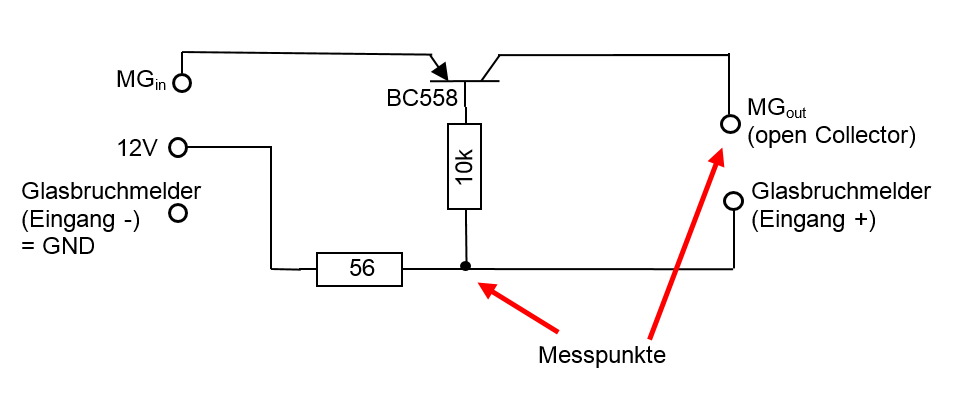

Hatte das Originaldatenblatt des tschechischen/slowakischen Herstellers der für Conrad gefertigt hat, noch gefunden.
Da ich aber bei beiden gekauften GBM keinerlei Spannungseinbruch beim Auslösevorgang beobachten konnte und ich die gleiche Schließer-Funktionalität wie bei den bereits in der Wand verbauten GBM10 haben wollte, habe ich mir schnell eine Adapterschaltung überlegt.
Die Berechnung hat 2min benötigt, die Bauteile kosten ca. 1,50 Euro.
Für alle die es interessiert und evtl. anpassen wollen :
Stromaufnahme des GBM im Ruhezustand : < 1µA
Stromaufnahme des GBM im Alarmzustand (LED an) : ca. 18mA
Vorwiderstand in die 12V Seite des GBM : 1V/18mA = 56Ohm
Basisvorwiderstand PNP-Transistor : 10kOhm es soll später am Eingang der Alarmanlage 8k2/2k7-Spannungsteiler eingebaut werden, damit der ADC vom Cortex M7 max. 3V sieht
mit 10k Basisvorwiderstand führt die Stromüberhöhung zum Durchschalten des Transistors bis zur Sättigungsrestspannung von ca. 0,2V

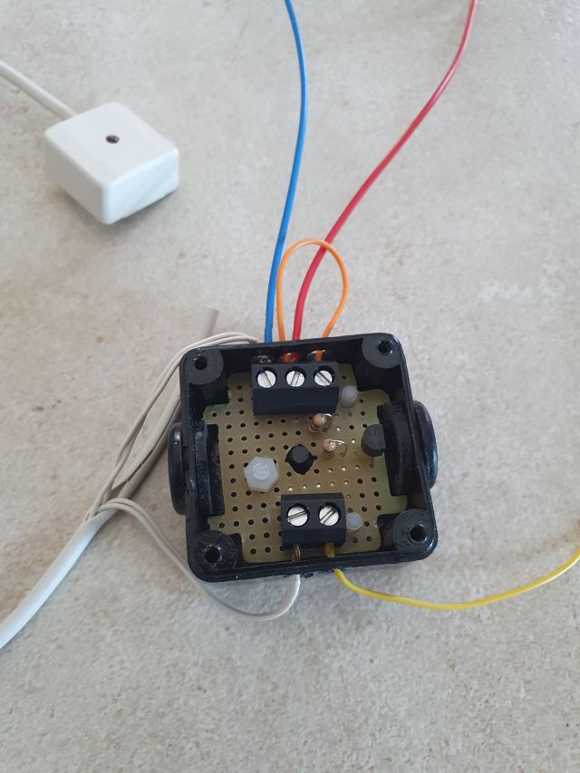

Das Berechnen hat 2min gedauert, das Raussuchen der Teile, Arbeitsplatz einrichten und Aufbauen ca. 1h
Die Mechanik (Gehäuse suchen, Öffnungen bohren, Pfosten einkleben, etc.) mehrere Stunden XD
Der Meldegruppeneingang wurde mit den 12V verbunden, normalerweise liegen dort die 12V der Meldegruppe an.

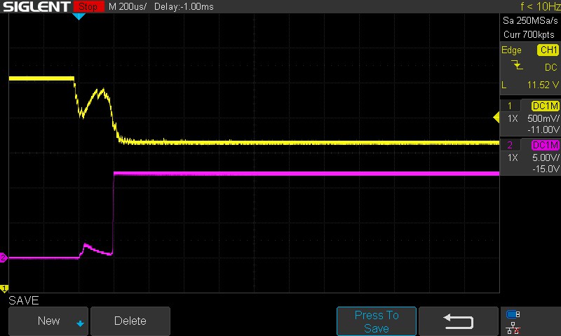

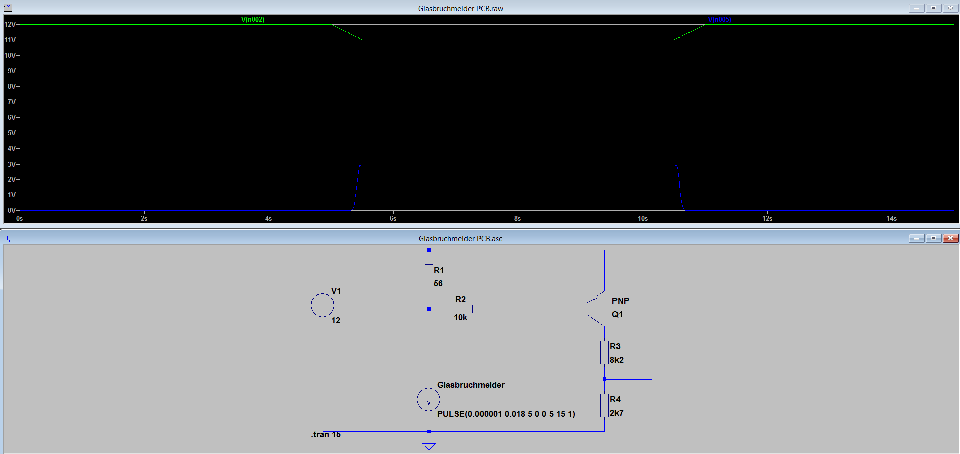

Habe vorher zum Spaß das ganze noch mal mit LTSpice simuliert und anschließend die Schaltung mit dem Oszi an den gleichen Stellen (am Basisvorwiderstand und am offenen Kollektor) gemessen.
Der gelbe Plot ist die Spannung am Basisvorwiderstand und sinkt von 12,1V auf ca. 11,2V ab, der pinke Plot ist auf Ausgang (in diesem Fall offener Kollektor) und geht fast auf die vollen 12,1V die angelegen haben an der Versorgung.
Bei anderen Versorgungsströmen kann durch geänderten Vorwiderstand (statt 56 Ohm) dieser leicht angepasst werden.

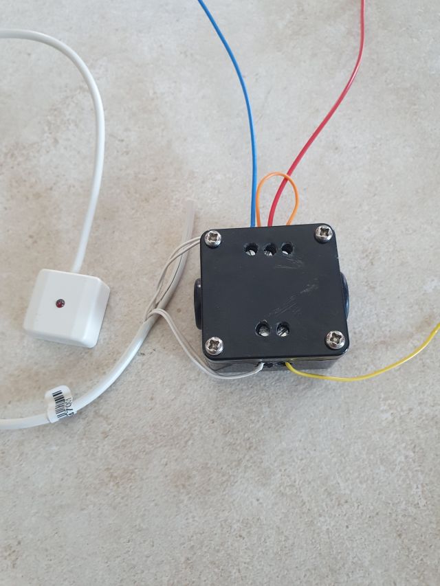

Das Käschtele ist so klein 40mm Kantenlänge, dass ich es in die 50mm Unterputzdose noch unsichtbar verbauen kann Smile
