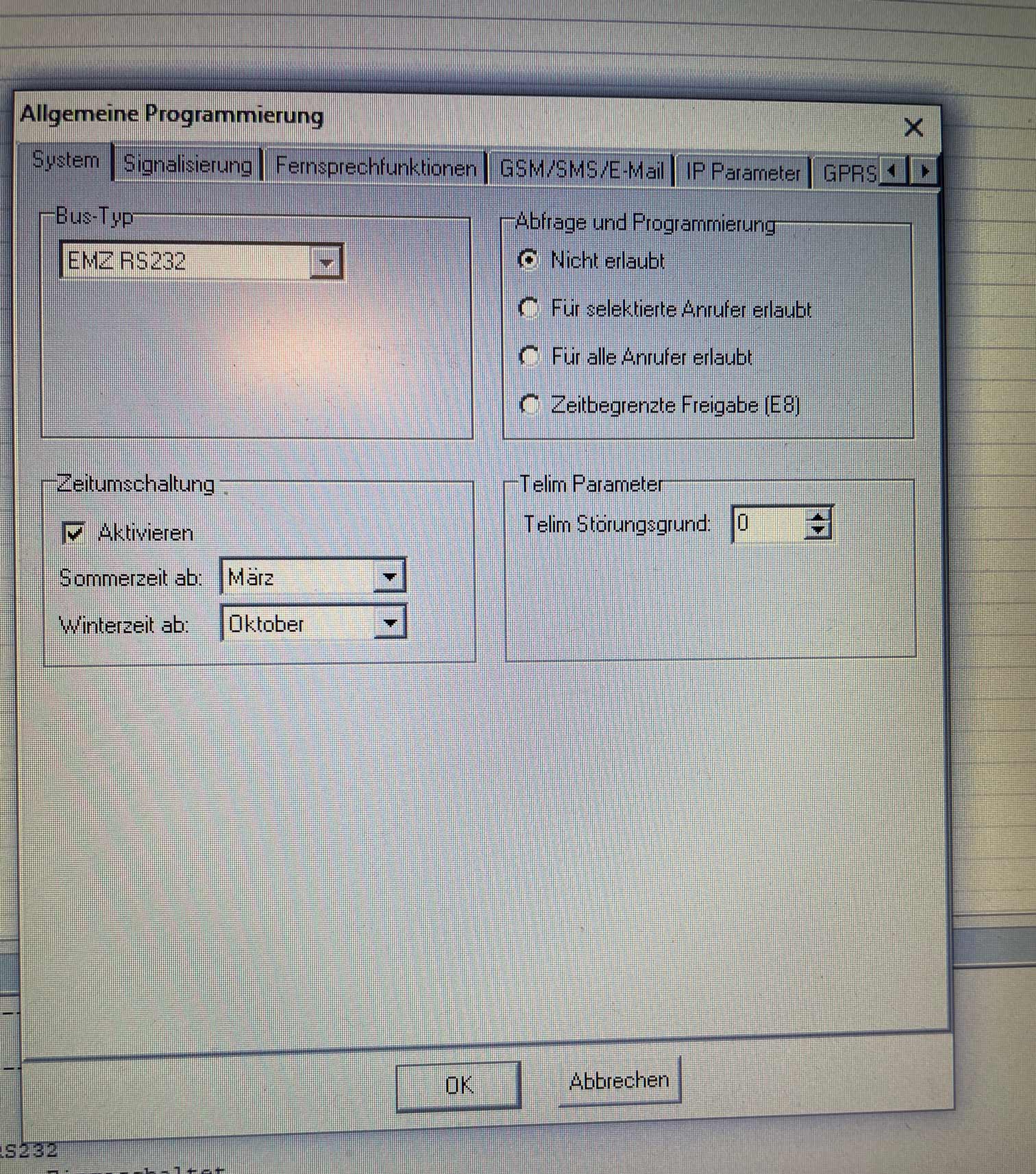

Allgemeine Programmierung:
System:
- Bus Typ: EMZ RS232
- Zeitumschaltung Sommerzeit: aktiviert
- Abfrage und Programmierung: nicht erlaubt
- Telim Störungsgrund: 0

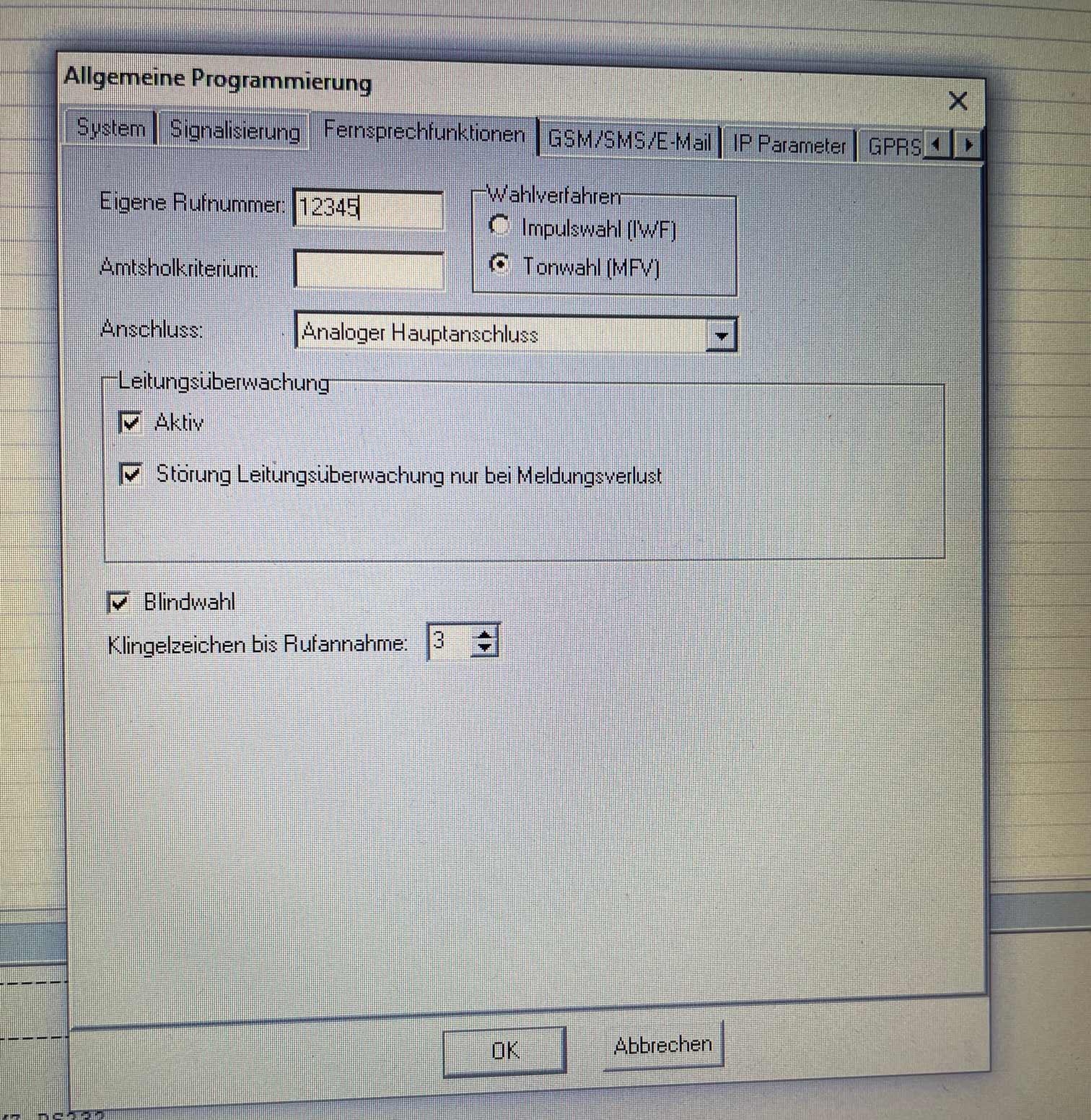

Fernsprechfunktionen:
- Eigene Rufnummer: 112233 (Rufnummer ohne Ortsvorwahl)
- Amtsholkriterium: (leer)
- Anschluss: Analoger Hauptanschluss
- Leitungsüberwachung: aktiv
- Störung Leitungsüberwachung nur bei Meldungsverlust: aktiv
- Blindwahl: deaktiviert
- Wahlverfahren: Tonwahl (MFV)

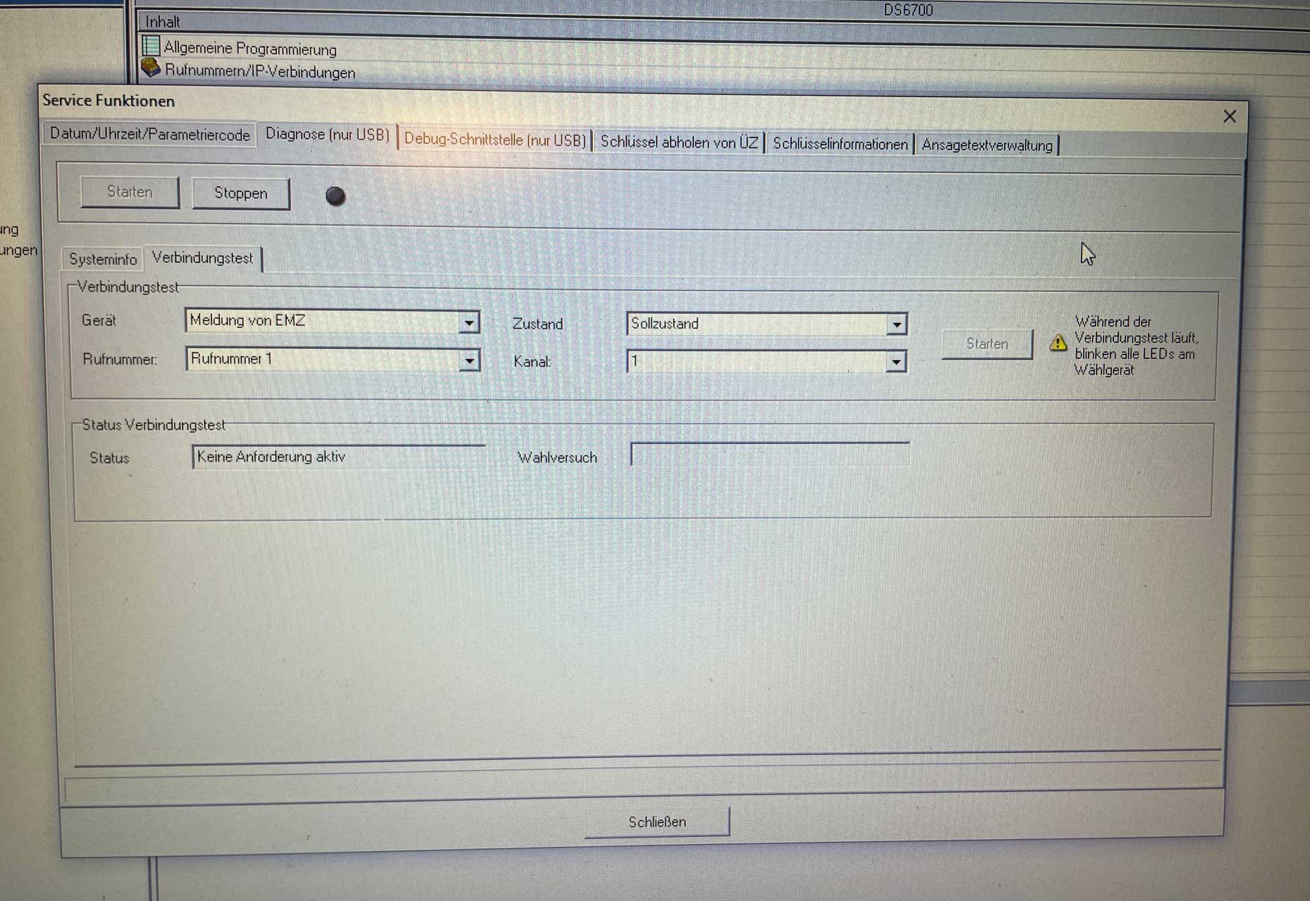

Wenn ich ins Menü "Diagnose (nur USB)" gehe und dort auf "Starten", dann erscheint zwar kein Fehler, aber es bleibt alles grau bzw. ändert es nichts an der Anzeige unter "Systeminfo". Es wird auch nichts grün usw - als würde garnix passieren.
Gehe ich nun in den Reiter "Verbindungstest" wähle ich folgendes aus:
- Gerät: Meldung von EMZ
- Rufnummer: Rufnummer 1
- Zustand: Nichtsollzustand
- Kanal: 1
STARTEN -> Status Verbindungstest: "Keine Anforderung aktiv".
(Das gleiche passiert auch, wenn ich "Zustand: Sollzustand" einstelle)
Es blinkt auch nichts auf der DS6700 Platine.
Hier bin ich aktuell ratlos :-(

Wird das Handy überhaupt angerufen ? Sonst mal Amtsholung oder Blindwahl ausprobieren. Klingelt das Handy und es kommt keine Ansage ? Dann mal die Sprachdateien inkl. Zuordnung prüfen.
25-04-2023, 09:34
RE: Honeywell MB12 mit DS6700: kein Sprachanruf mehr
vielen Dank für den Tipp. Ich habe jetzt alle möglichen Kombinationen aus Amtsvorwahl (0) und Blindwahl und Hauptanschluss/Nebenanschluss probiert - doch alle Versuche zeigten keinen Erfolg :-(
