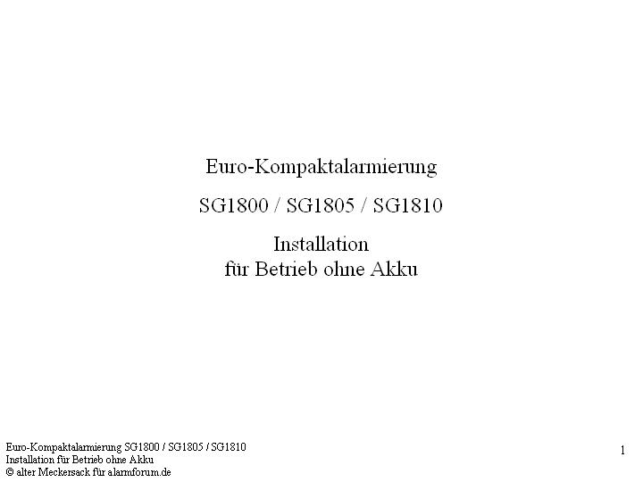

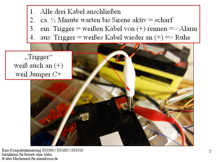

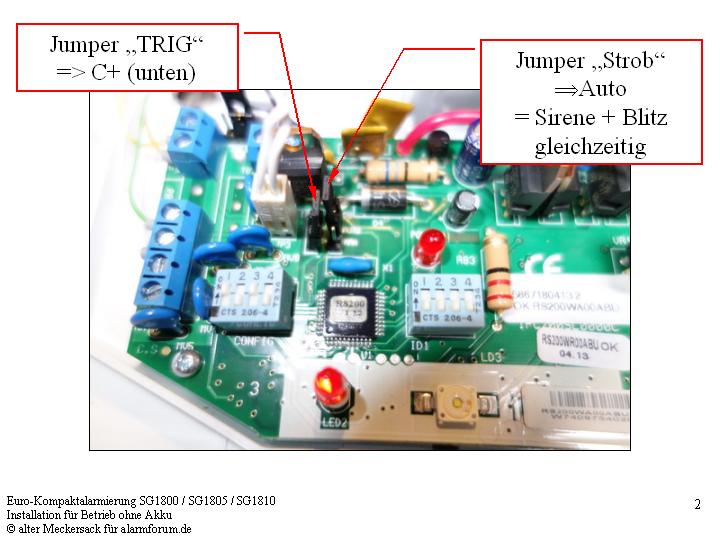

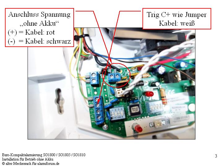

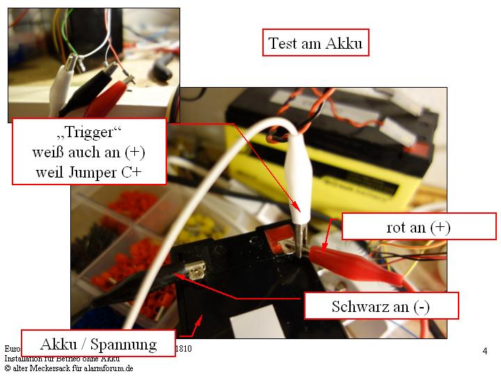

ich habe mich auch lange mit dem Ding gequält ...
=> so geht's ...

sorry, wen interessieren Vorschriften !!!
im ernst .. für Firmen, die alle 2 Jahre für einen Akkuwechsel einen Dachdecker bestellen können, der mit einem Ruthmann Steiger kommt ist das kein Thema .. aber wer privat zur Sirene auchs Dach klettern muss um den Akku zu wechseln, der überlegt sich die Sache ...
klar ist der Akku in der Sirene vor Vorteil, aber die Wartung ist "umständlich" ...
außerdem, sagt ja niemand, dass die Außensirene ohne Akku betrieben werden soll, der Akku muss nur nciht IN der Sirene sein ... es gibt auch andere einfacherer Lösungen ...
