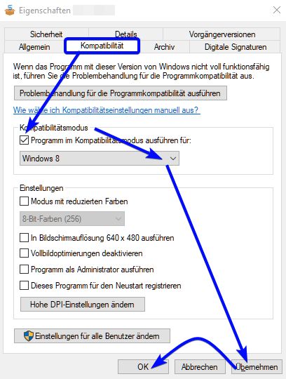

Rechtsklick auf das Icon, Eigenschaften, Kompatibilität, Kompatibilitätsmodus ausführen für Win7 oder 8 (ausprobieren). Aber das scheint in der Tat auf die Hardware des Rechners anzukommen. Bei meinem läuft's, bei anderen nicht.

(21-10-2023 13:29)ssb-security schrieb:  Rechtsklick auf das Icon, Eigenschaften, Kompatibilität, Kompatibilitätsmodus ausführen für Win7 oder 8 (ausprobieren). Aber das scheint in der Tat auf die Hardware des Rechners anzukommen. Bei meinem läuft's, bei anderen nicht.
Habe ich schon leider ohne Erfolg getestet.

RE: Läuft Olink auch auf Windows 11?
Bei mir hat es geholfen, nach Rechtsklick auf das Olink icon unter Weitere Optionen anzeigen/Eigenschaften/Kompatibilität den Kompatibilitätsmodus für Windows 8 auszuwählen.
