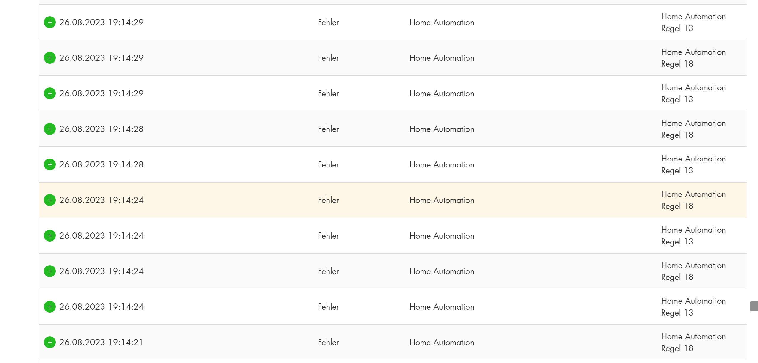

Okay, denke wir kommen der Sache näher. Ich kann leider keinen Screenshot von VOR dem Ereignis machen, weil das Log geflutet ist mit Fehlermeldungen, weil quasi im Sekundentakt 2 Smart-Home-Regeln fehlschlagen. Das schaut über die max. 500 einsehbaren Meldungen so aus:

Da hast Du offensichtlich irgend einen Bock geschossen. Die XT läuft jetzt in einer Schleife die Automation ab und setzt für jeden Fehler 99 Meldungen ab. Da die XT in kürzeren Abständen den Fehler analysiert, als die 99 Fehlermeldungen abzusetzen, reden wir hier von unendlich. Ruf Montag mal bei Lupus an. Ich bin mir ziemlich sicher zu wissen, was die dann empfehlen werden. Aber überlassen wir das mal dem Lupus Support.

Kurzer Hinweis, falls jemand ein ähnliches Problem haben sollte: Der Fehler tritt scheinbar sehr selten nach dem Löschen eines Sensors mit der aktuellen Firmware auf und ist bei LUPUS bekannt. Es gibt einen Patch für die aktuelle Firmware, mit der man dann auch wieder die Smart-Home-Regeln aufrufen kann (hat bei mir nach dem Einspielen der Firmware geklappt). Die Amok-gelaufenen Regeln 13 und 18 (siehe mein Screenshot vom Log), hatten übrigens nichts mit dem gelöschten Sensor zu tun.
