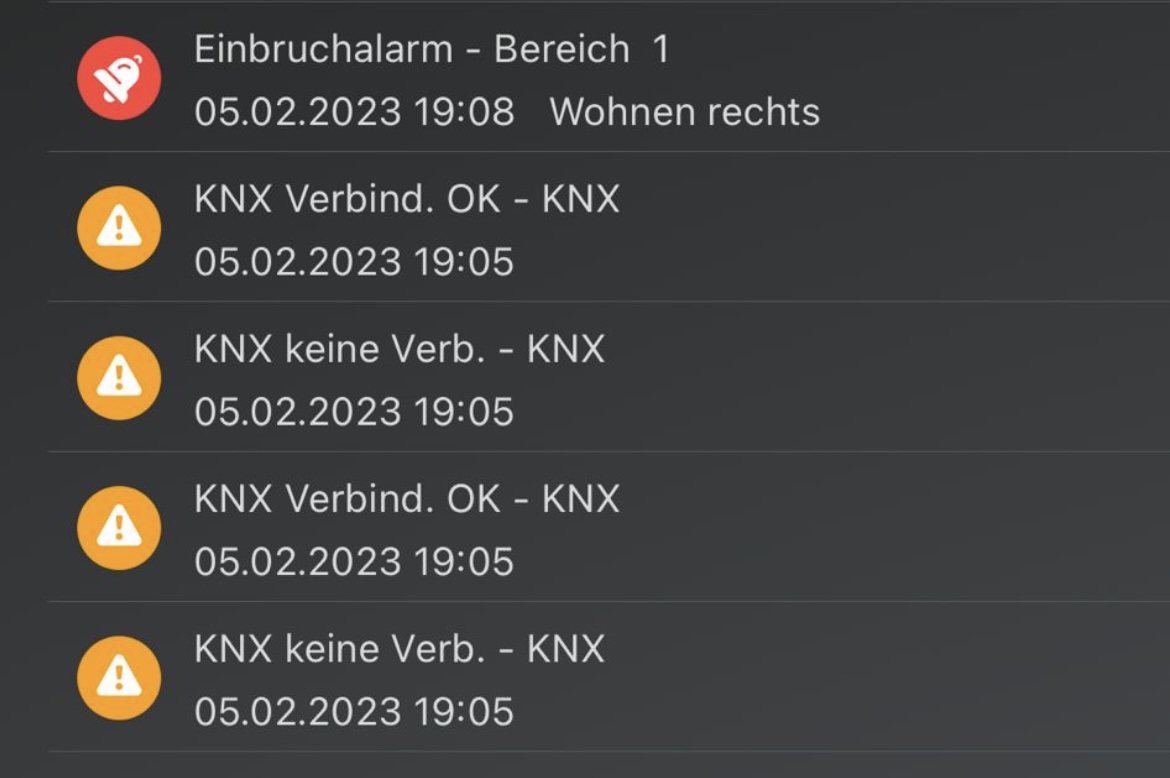

Der Verbindungsverlust ist ja ein Bruchteil von Sekunden- das muss ein zucken sein. In der Zeitspanne Fenster aufzumachen nur
für Hochleistungssportler möglich.
Siehe Foto- Visualisierung seinerzeit

Auch wenn der Verbindungsverlust nur kurz ist, stell dir folgendes Szenario vor (der Teufel ist ein Eichhörnchen) Dodgy
IST Zustand:
Fenster AUF und Verbindungsverlust, letzter gespeicherter Zustand "Fenster ZU"
Jetzt schaltest du Scharf
Verbindung wieder da, gemeldet wird der EMZ "Fenster AUF"
Was passiert?
Richtig, Alarm wird ausgelöst.
Du hast also mit deinem Aufbau aus der hochwertigen Complex 400 eine Klingelbüchse gemacht. Nun sage nicht, das kann nie passieren.
