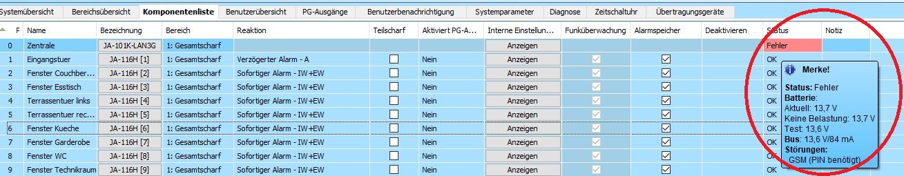

Wenn ich die SIM vom fix verbauten SIM-Slot auf der Hauptplatine in das LTE-Modul stecke und nach Installation des Moduls die Stromversorgung wieder herstelle, sieht es bei den Übertragungsgeräten so aus, wie im Screenshot.
In der Komponentenliste wird bei der Zentrale der Fehler 'PIN benötigt' angezeigt.
Es ist eine österreichische HOT-SIM, die schon vorher drinnen war und für die die PIN-Abfrage deaktiviert ist. Im Handy funktioniert die SIM ohne Probleme.

Das hat leider auch keine Änderung gebracht. Es wird nach wie vor der Fehler mit PIN benötigt angezeigt, die Empfangsstärke bleibt auf 0.
Das selbe Ergebnis erhalte ich auch, wenn ich die SIM-Karte vom bsiherigen Steckplatz auf der Hauptplatine entferne und das neue Modul gar nicht eingesteckt habe.
Irgendwie sieht es so aus, als ob das neue Modul nicht erkannt wird...

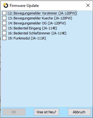

Vielen Dank, das dürfte die richtige Fährte sein!!
Die Firmware ist tatsächlich nicht auf dem geforderten Stand.
Allerdings werden beim manuellen Anstoßen des FW-Update nur einige Komponenten angeboten, die Zentrale nicht...
Wie bekommt man dann die Zentrale auf den aktuellen Firmwarestand?

bei Lokal-Verbindung über USB-Anschluss wird in F-link auch das Update für die Zentrale angeboten und ausgeführt.
Nach dem Update wurde das neue Modul problemlos erkannt und konnte sehr unkompliziert aktiviert werden.
