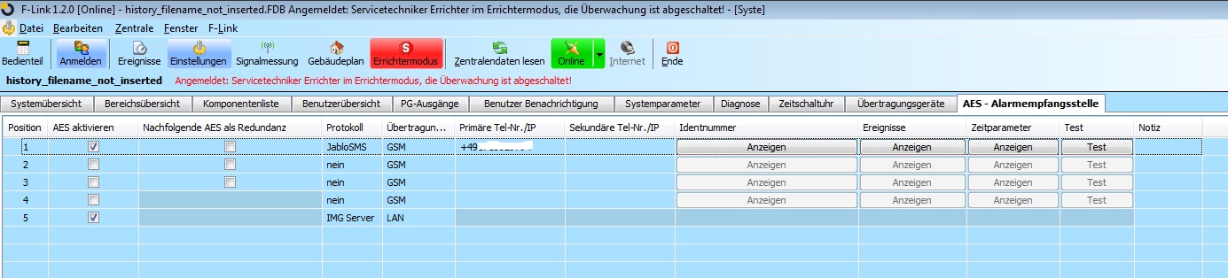

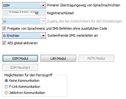

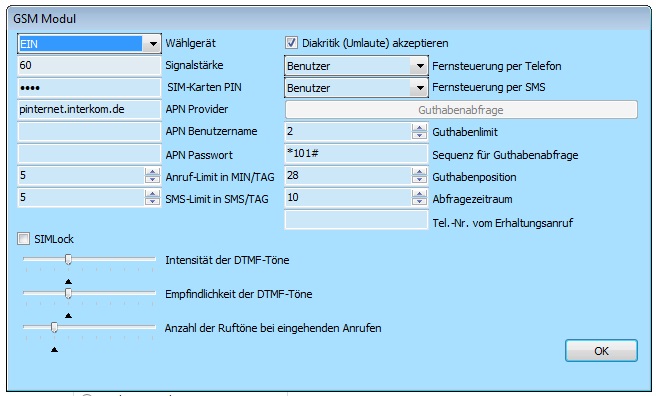

Habe die Einstellungen angefügt. M.M. sollte so alles richtig sein.
Zentrale ist aktiviert. AES ist aktiviert mit meiner Handynummer (vorerst zum Test).
Der (Test)versand von SMS funktioniert leider auch nicht.

Hallo Carlo-Cat,
so geht das doch auch nicht.
Wenn DU selber Nachrichten bekommen willst, muss du dich bei den Benutzern eintragen und dann in den Benutzernachrichten die Meldungen wählen.
Die Einstellung AES ist NUR für die Kommunikation mit einer Wachzentrale gedacht. Auf ein normales Telefon bekommst du dadurch KEINE Meldung.
