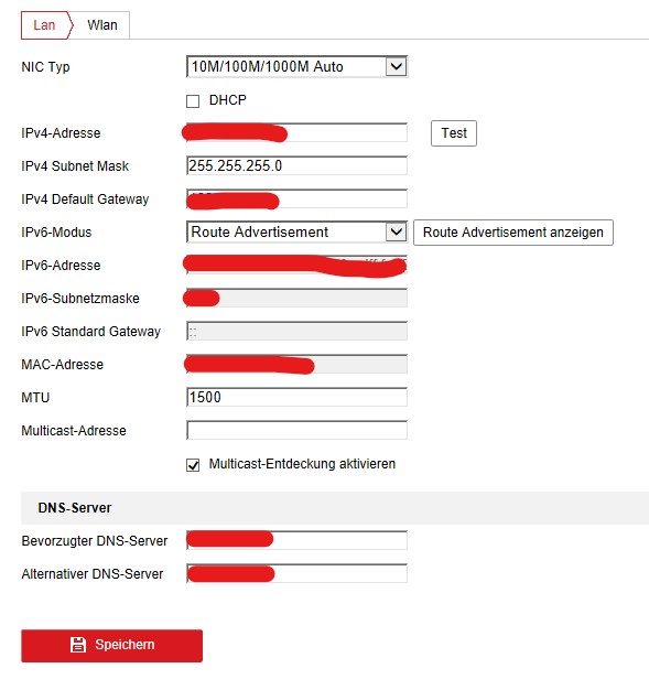

Mach uns nochmal bitte einen Screenshot von den Netzwerkeinstellungen.
Vielleicht sieht man da was raus.

wir brauchen aber schon die Adressen, was du wie und wo eingerichtet hast.
So bringt das nichts. Und schalte mal die IPV6 Geschichte ab, das Teil kann das nicht und könnte Ärger produzieren.
Interne Netzwerkadressen sind für Aussenstehende uninteressant, da deine externe IP hierdurch nicht tangiert ist.
