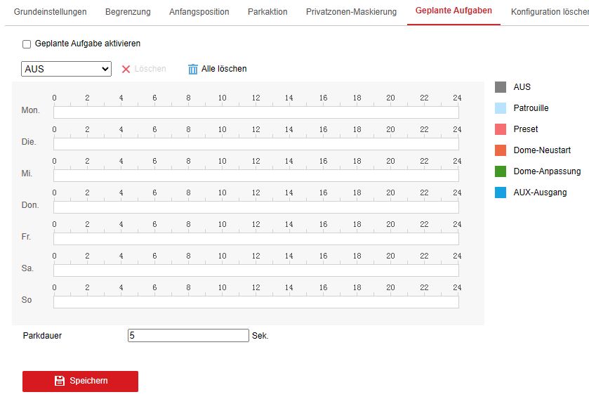

  • In den PTZ-Einstellungen ist "Park Aktion" nicht aktiviert, "geplante Aufgaben" nicht aktiviert

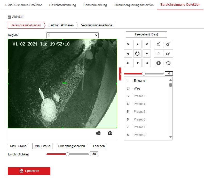

  • Aktiviere ich nun z.B. die Bereichseingang Detektion passiert folgendes:
  • Ich wähle Preset Nr. 2, dann fährt die Kamera auf Preset 2 und nach ca. 80-100 Sekunden fährt die Kamera selbstständig wieder zurück auf Preset Nr. 1

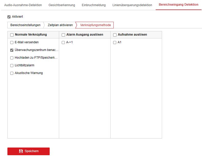

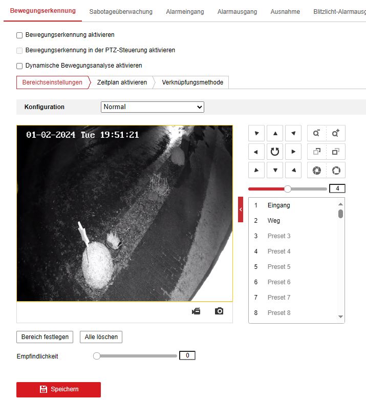

@ssb-security: Ich habe auf Werkseinstellungen zurückgesetzt und dann "nur" Preset 1 und Preset 2 eingestellt und dann Bereichseingang Detektion aktiviert. Ein paar Screenshots habe ich angehängt.
@funkistnichtalles: Im alten Fred gab es keine wirklichen Lösungsansätze, nur Hinweise das ich das Handbuch lesen soll und das Problem vor dem Bildschirm sitzt.
hier noch der letzte Screenshot

Die von dir benutzte Kamera ist eines der günstigsten aus der Hikserie.
Die S- Serie kann halt einfach nicht mehr. Das geht dann erst ab höherwertigen Systemen und nun hast halt einfach verloren.
Meines Wissenstandes bezieht sich die "KI" der Kamera immer nur auf die Park - oder Preset 1 Position.
Somit musst du nun deine Schlüsse ziehen. Die Bereichseingang und -Ausgangsfunktionen sind zwar da, aber sie funktionieren nicht wirklich auf allen Presets. Das können erst die T serien und dann auch die höherzahligen.
Das sollte dir dein Verkäufer jedoch mitgeteilt haben...
Oder warum glaubst du, gibts teurere PTZs für 2 und mehr kEuro und diejenigen, die für 200 in der Krabbelkiste verschleudert werden.
Somit: falsches Produkt mit falschem Anspruch.
02-01-2024, 21:49
RE: HIKVISION Mini PTZ: Presets & Smart Events
Muss ich bestätigen, mit dieser Cam funktioniert es nicht. Genau genommen kann die noch nicht mal zuverlässig eine Linienübertretung detektieren. Das funktioniert mal und dann mal nicht.
