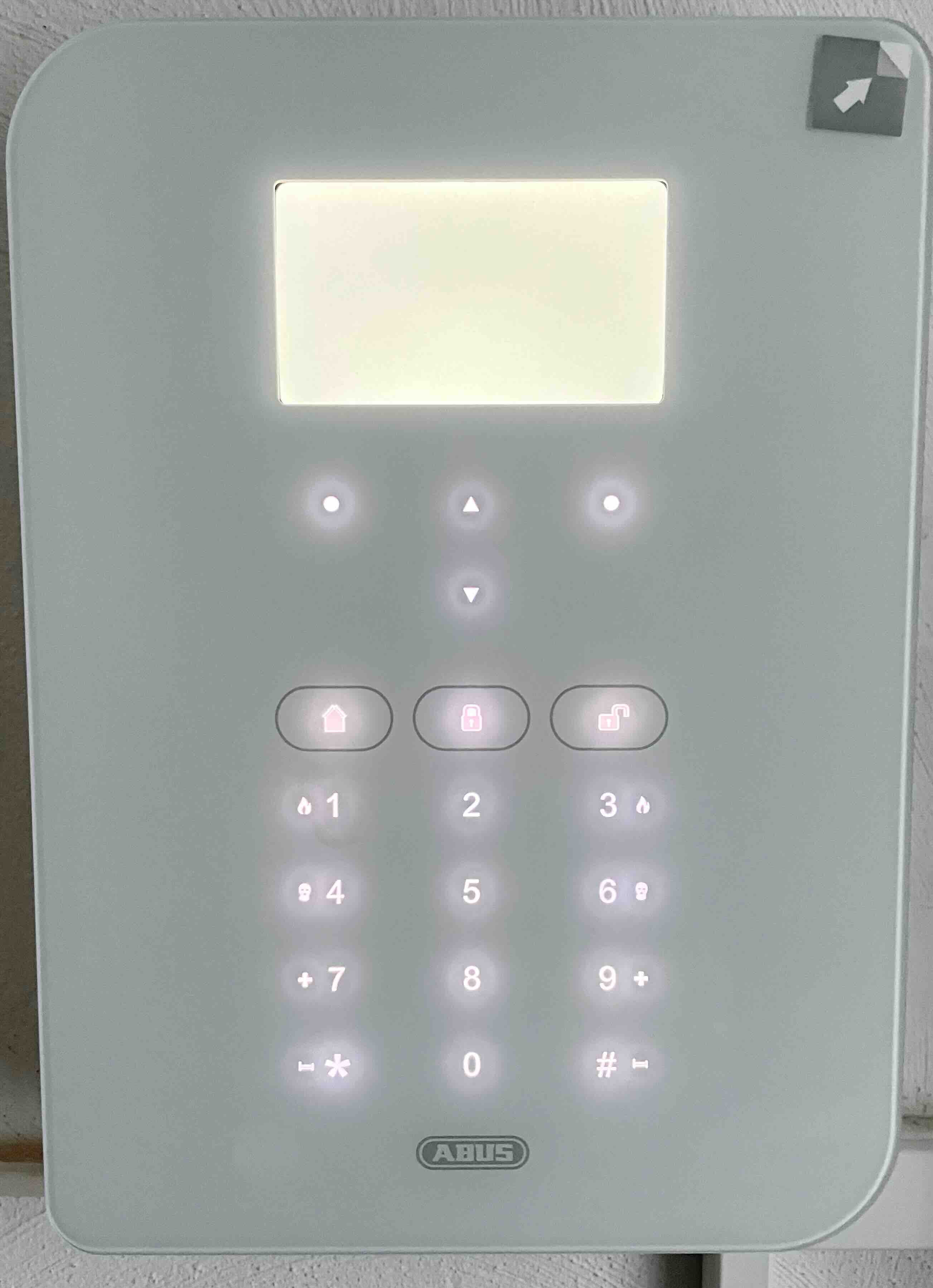

mir ist beim Firmwareupgrade an meiner ABUS FUAA50600 mit dem Level4 Benutzer ein übles Missgeschick passiert.
Ich wollte von der Firmwareversion .22 auf die .31 upgraden weil das die Anlage vorgeschlagen hat.
Als ich das Update startete wurde der Bildschirm hell, alle Tasten leuchteten. Dieser Zustand war nach 2 Stunden immer noch so.
dann habe ich die Spannungsversorung getrennt und die Batterie abgezogen, 10 Minuten gewartet und die Spannungsversorgung und Batterie wieder angeklemmt.
An dem Status ändert sich nichts mehr. Die Anlage bleibt hell erleuchtet, das Display ohne Inhalt und alle Tasten hell erleuchtet.
Könnten Sie mir bitte helfen?
Michael
Hier noch ein Bild von der „toten“ Secvest
Michael

Jupp, jetzt ist die Anlage Hirntot. Da lässt sich wahrscheinlich nichts mehr machen.
Einzige Restchance: Nicht nur Akku und Netzstecker raus, sondern auch eine beliebige Taste 20 bis 30 mal drücken, dann Akku und Netzspannung wieder drauf.
Die Chance ist allerdings sehr gering.

Das ist keine Secvest IP, sondern eine Secvest Touch (Version mit Touchtasten und quasi Nachfolger der Secvest (neues Modell), die wiederum Nachfolger der Secvest IP war, die wiederum der Nachfolger der Secvest (altes Modell) war.
Bei ABUS anfragen macht sicherlich Sinn, wenn man bedenkt, dass die Secvest Touch t trotz ihrer Probleme und technischen Altbackenheit recht teuer ist. Sollte das nicht gehen oder auch teuer sein, würde ich je nach Anzahl der Melder aber eher das System bspw zu einer AX Pro wechseln.

Hast Du mal den Doppeltastenreset probiert?
Hast Du vorher eine Sicherung auf die Karte gemacht?
Kannst mir auch gerne das Schätzchen schicken. Habe ca. 15 Stück wiederbelebt.
Eine Ersatzplatine habe ich auch liegen. Softwareupdate würde ich auch machen.

Mal vielleicht trotzdem noch eine Frage: du schreibst Doppeltasten Reset. Geht das überhaupt bei diesen Software Tasten der Secvest Touch FUAA50600? (siehe Bild in Anlage)

ja das geht. Bin auf die Antwort gespannt.

nee die reparieren nicht, ich repariere geht.
Die Tauschen gewinnbringend gegen Aufpreis und verschrotten die Kiste.
Austausch von billigen Schottkydioden bringt die ersten Ausführungen immer auf Trapp.
Hier ging es um den Doppeltastenreset, der geht auch bei der Touch.
Manchmal hängt sich die Kiste auf; gern auch, wenn man das Display unter Spannung am Buskabel abzieht. Dann scheint Sie tot zu sein.

Die Anlage kam heute Morgen von Firma Abus wieder zurück.
Ich bin absolut positiv überrascht. Die Anlage wurde repariert, die neueste Software aufgespielt und das ganze als Kulanz.
Das fand ich jetzt wirklich absolut spitze!
