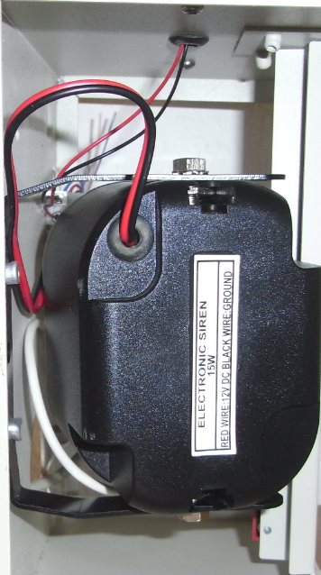

hier zwei Bilder vom Innenleben des DKL.
Es ist ein ganz normaler elektronischer DKL mit 15 W, den ich versucht habe zu aktivieren.
Geht leider nicht, Anlage meldet immer "DKL-Alarm".
Gruß, pieter76
Die erwähnte Sirenensteckkarte ist nicht vorhanden.
Auf dem Bild der Platine 13042 sind die beiden Markierungen L1 und L2 die eigentlich vorgesehenen Anschlüsse zum DKL.
Die Punkte 1) und 2) sind die Abschlusswiderstände auf den DKL-Steckpunkten.
Punkt 3) ist der Anschluss zum Blitzer im Gehäuse.
Es muss doch, verflixt noch mal, möglich sein, einen normalen elektronischen DKL (der selber einen Heulton erzeugt) zum Laufen zu bringen

Bei EffEff und in der Folge Esser,Novar,Honeywell wird ein Lautsprecher als Sirene genutzt. Der Tongenerator sitzt in der Zentrale und nicht wie bei anderen Herstellern in der Sirene.
Du brauchst also eine Kompaktalarmierung von Honeywell oder was passendes von Papp oder eine Telenot OAS lässt sich auch anpassen.
Deine Sirene musst du wohl einfach stumpf mit 12V über ein Relais versorgen.

was du da laut haben möchtest braucht doch nur 12 Volt. Original hat man früher einfache Druckkammerlautsprecher an die Zentralen angeschlossen. Da brauchte man natürlich einen Sirenengenerator. Da wird ja irgendwo ein Relais sein was Du dazu überreden kannst bei Externlarm zu schalten?
Viel Erfolg
