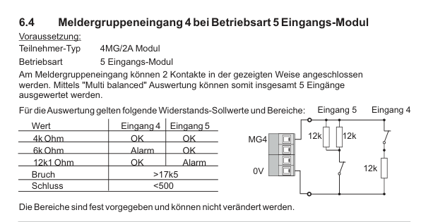

Ich glaube eins der Meldegruppenmodule konnte es. Es emuliert für alte Anlagen ein 5MG, hat aber nur vier MG verfügbar. Hier wird die fünfte MG dann über DEOL realisiert. Könnte das 4MG/2A sein.
Das ist die einzige mir bekannte Möglichkeit, es auf einer Altanlage zum Laufen zu bekommen.

Nein, ich rede von der MG4. Die ist im 5MG-Modus modulintern eine DEOL-Linie. Sprich beide Kontakte werden als MG4 und MG5 gesondert der EMZ zur Verfügung gestellt.
Als DUO hast du Recht, da ist es dann aber auch nur ein 4MG.

Habe es mittlerweile getestet, es geht an allen MB-Zentralen mit BUS-2, mit dem kleinen wie mit dem großen Duo I/O obwohl es nur bei letzterem (ziemlich versteckt) in der Anleitung steht.
