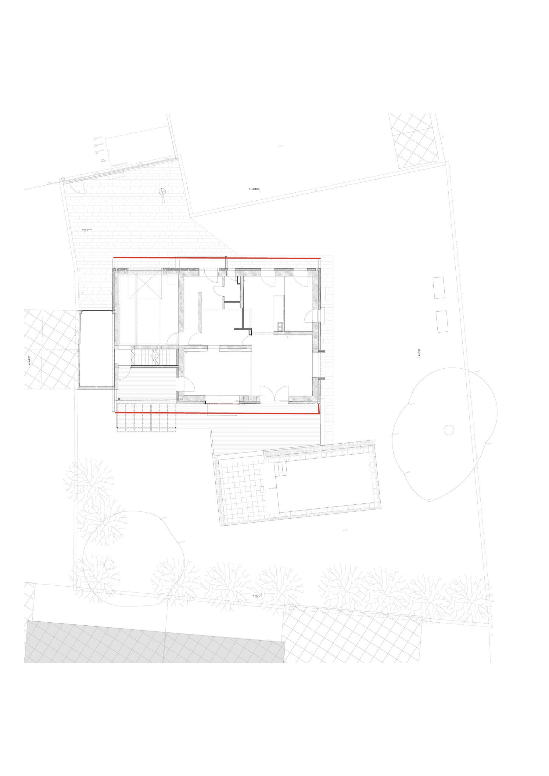

Kameras aussen haben wir auch geplant, allerdings macht uns beiden da aktuell die Platzierung etwas Kopfzerbrechen. Wir haben zwar jetzt eine Lösung die (hoffentlich) alles abdeckt, dafür sind aber einige Kameras notwendig....
Vielleicht hat ja einer von euch eine bessere Idee?
Wenn es erlaubt ist, poste ich mal einen Plan vom Grundstück.

Die rote, zusätzliche Linie ist der Dachüberstand nord- und südlich. Seitlich gibts keinen.
Das Haus liegt am Ende einer Sackgasse, sehr ruhig, am Feldrand, teure Wohngegend im Speckgürtel, aber "normale" Häuser, keine Villen bei denen man ohnehin vom Sicherheitsdienst ausgeht. Ich schätze es also als relativ attraktives Ziel ein.
Die Schwierigkeiten:
- westlich grenzt die kleine Garage an Nachbars Garage an. Dort steht auch meist ein Camper mit Aussenleiter, d.h., hier klettert jemand umgehend aufs Dach und steigt dann bei uns an der Westwand ins Badezimmer ein. Da brauchts also auch eine Kamera, die vom Dach runter aufs kleine Dach filmt.
- Platz vor der kleinen Garage / Ecke grosse Garage
- östlich der Eingangstüre wird aus Gründen des W-A-F eine Wand errichtet, die bis zum Dachüberstand geht. Natürlich blöd für die Kameras.
- östlich ist ein Feld, hier seh ich keine Schwierigkeiten, Kamera an eine der östlichen Hausecken die den Bereich abdeckt sollte passen.
- Südwestliche Ecke: Bereitet mir am meisten Bauchschmerzen, ich hoff ich kriegs erklärt. Wie erwähnt, ist westlich der Nachbar mit mehr oder weniger identem Grundriss, an den kleinen Garagen angrenzend. Wir haben hier einen Freisitz/Terrasse, die allerdings von unsrem Schlafzimmer überbaut ist. Dach geht bis zur roten Linie vor bzw dann noch weiter nach vorne mit Glasdach. Hier macht mir die Ecke einfach sorgen, die krieg ich nicht vernünftig abgedeckt. Eine Kamera an der südöstlichen Ecke hat dort einen toten Winkel. Bleibt fast nur, eine Kamera unter Dach in der nordöstlichen Ecke der Terrasse zu platzieren - sieht besch... aus, wird nicht genehmigt werden, vermutlich... Wink

Ich würde das anhand der vorhandenen Informationen mit 6 Kameras erledigen und damit wäre der Zutritt zu Haus und Garage nahtlos überwacht, also ohne einen einzigen Bereich, der nicht einsehbar wäre.
Um diese Einschätzung zu bestätigen, müssten allerdings deutlich umfassendere Zeichnungen / Bilder zugänglich sein. Auch die geplante Bepflanzung fehlt hier.
Nimm dazu einen passenden NVR und lass die Finger von Blue Iris.
