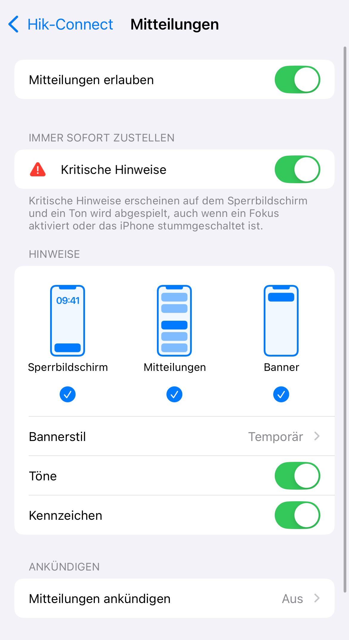

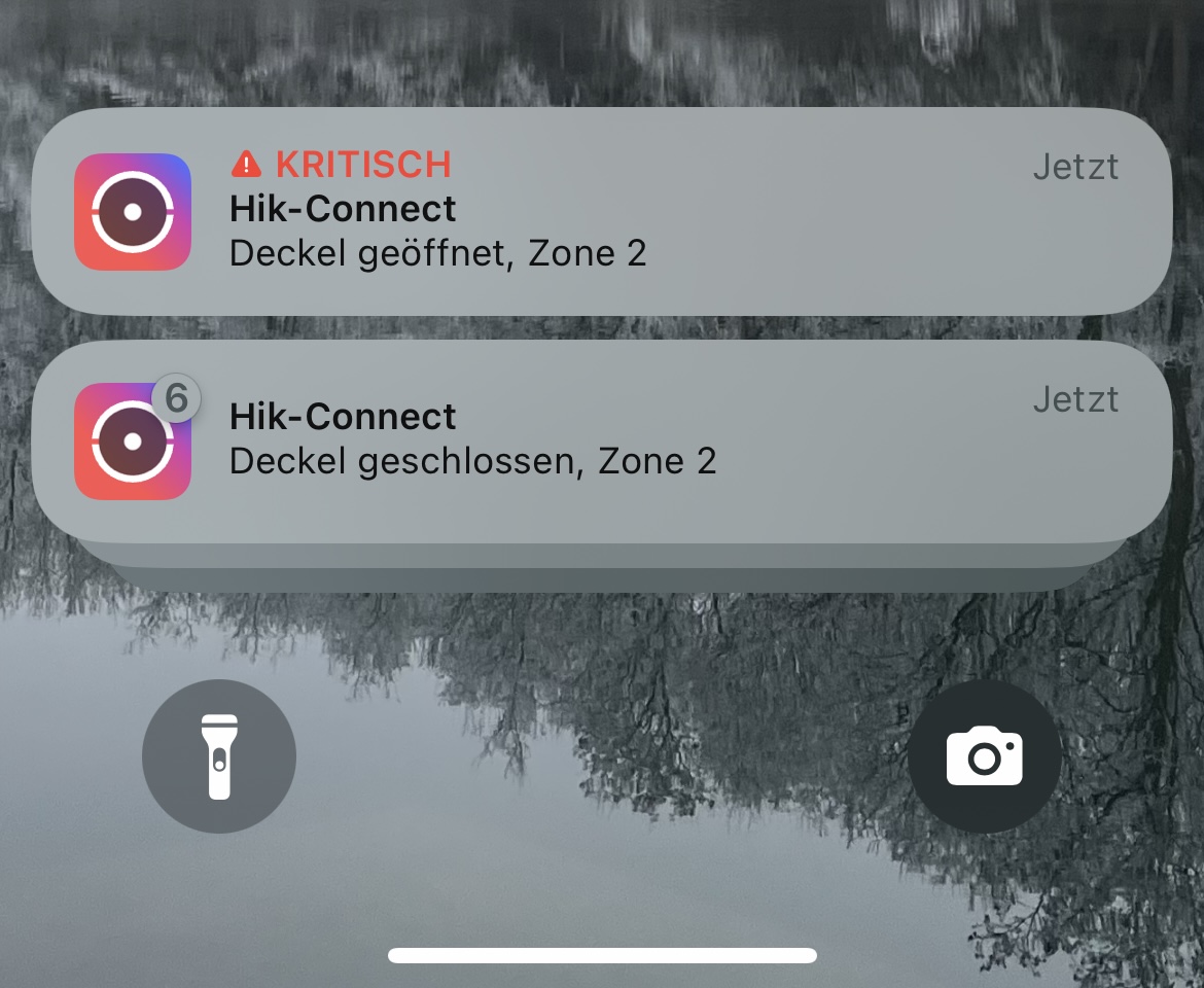

meine AX Pro ist jetzt in dem Fall auch auf keine NSL geschaltet, jedoch kriege Ich Alarmmeldungen von der AX Pro von der Hik Connect App auf meinem iPhone als "Kritische Hinweise" Mitteilung.
Vorteil bei Kritischer Hinweise: Alarmierung auch bei stummgeschaltetem iPhone + Priorität der Mitteilung.

18-02-2025, 06:50
RE: Hikvision ax pro Benachrichtigungen / Möglichkeiten einstellungen
Guten Morgen, ganz blöd gesagt wurde es bereits automatisch eingestellt.
iOS fragt nach der Berechtigung beim ersten Start der App.
Meine AX Pro Version 1.3.0 (gestern noch 1.2.9 Tongue) habe Ich direkt per P2P an HikConnect verknüpft.
iPhone 12 mit neustem iOS läuft die aktuellste HikConnect App.

danke für die Info.
Die Einstellung habe ich auch, leider kann man hier aber keine bestimmte signalisierung einstellen.
Ich werde versuchen einen Kurzbefehl einzurichten.
Da sollte es evtl. gehen eine individuelle Meldung einzurichten.
Muss nur noch rausfinden welche der Optionen die ausgelöste Anlage abbildet.

Wie ich schon geschrieben habe, geht das bei dieser Anlage nicht, auch wenn da andere Meinungen vorherrschen. Einen individuellen Ton "kritische Hinweise" kann man natürlich einstellen. Dann muss man aber auch damit Leben, dass man plötzlich aus dem Schlaf gerissen wird, weil das Handy einen kritischen Hinweis wegen Akku Kapazität oder ähnlichem abgibt. Für mich wäre das keine Option.

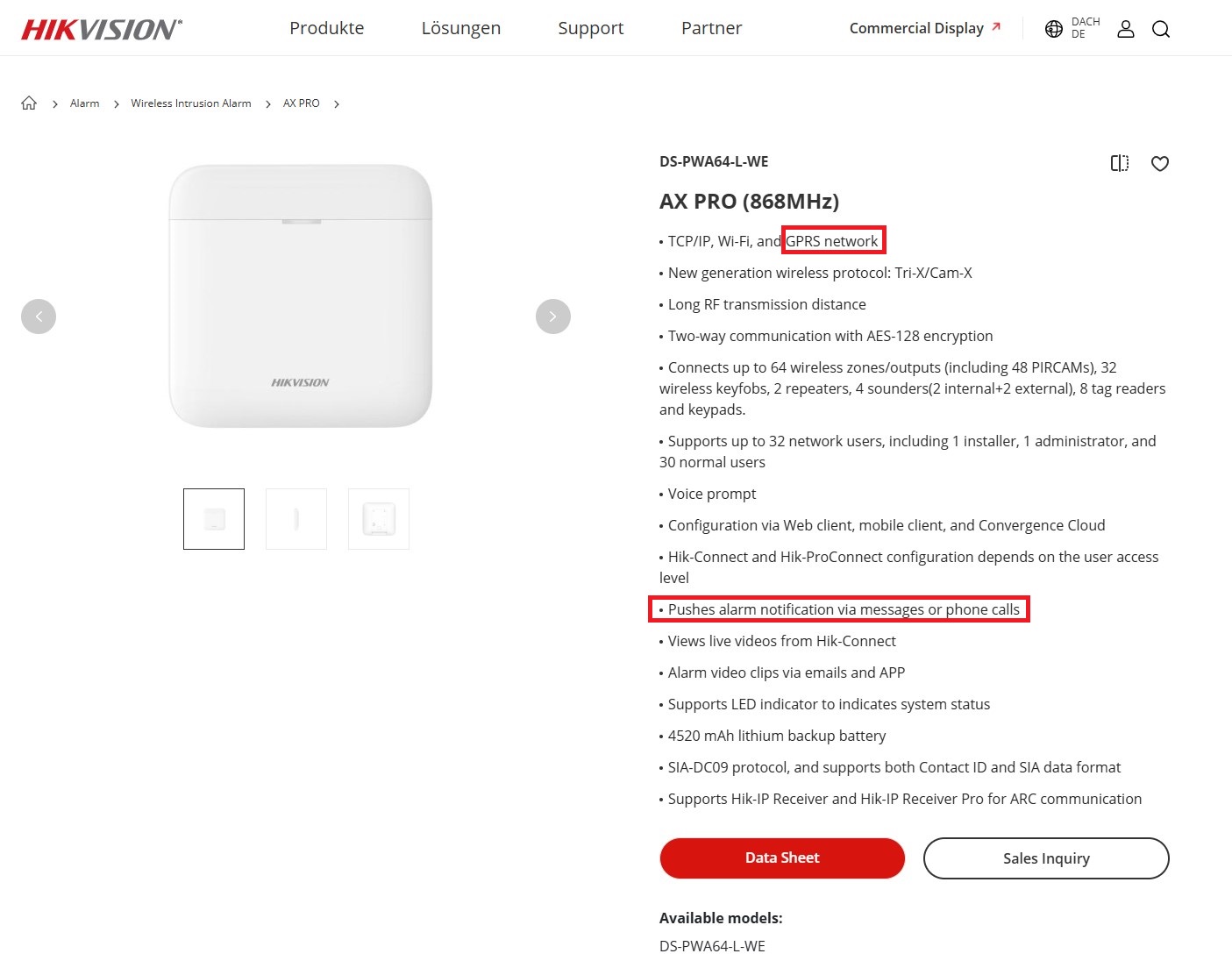

Ist es denn möglich bei der PWA64 eine SIM zu integrieren um einen Anruf bei Alarm auszulösen?
Ggf. über eine zusätzliche Modul?!
18-02-2025, 20:36
Nein, dass funktioniert nicht. Da hättest Du 50,- € mehr investieren müssen für die PWA96
19-02-2025, 20:50
(18-02-2025 20:36)sicherheitstechnik-siegen schrieb:  Nein, dass funktioniert nicht. Da hättest Du 50,- € mehr investieren müssen für die PWA96
Warum sollte es nicht funktionieren?
Der PWA64 hat doch 2G, oder liege ich falsch?
Klar ist 2G/GPRS nichts langfristiges, jedoch ist da noch nichts abgeschaltet...
