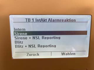

ich bin hier gerade am verzweifeln...
Bei einem Einbruchalarm geht nur die interne Sirene. Die Aßensirene bleibt stumm.
Bei Perimeterwarnung geht sie allerdings und der Sirenentest geht auch ohne Probleme.
In den Einstellungen finde ich die Ursache nicht.
Die Sirene ist überall aktiviert. Sirenenverzögerung steht auf 0.
Übersehe ich da irgendwas?
Schon mal vielen Dank im Voraus und viele Grüße
Dennis

ich bin der Ursache mittlerweile auf der Spur. Es scheint ein Kombination aus zwei Ursachen zu sein:
Erstens ist die Zentrale durch mehrere Firmwareupdates irgendwie langsam geworden. Die Weboberfläche reagierte auch teilweise sehr verzögert. Also Backup der Einstellungen gemacht, auf Werkseinstellungen zurückgesetzt und Backup zurückgespielt.
An dieser Stelle ein großes Lob für die sehr hilfsbereite Hotline von Abus!!
Geht jetzt prinzipiell wieder, aber dauert teilweise etwas bis die Außensirene en geht.
Das dürfte nicht optimalen Funkempfang zurückzuführen sein. Die Weboberfläche meldet teilweise schlechte Signalstärke der Sirene.

Du kannst in der Secvest auch die Sirenenverzögerung einstellen. Kontrolliere mal, ob die auf "off" eingestellt ist.
