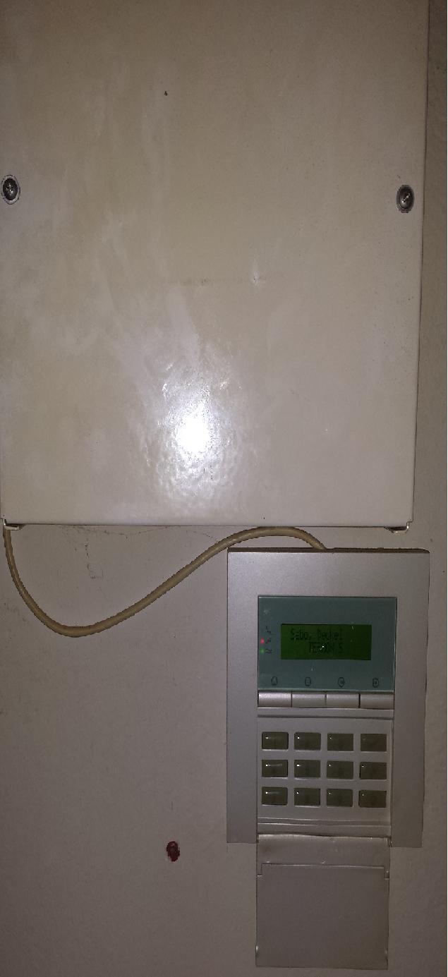

    Ich habe terxon s und 2 Bewegungmelder, 1 draußen Außensirene und 2 Schlüßelchip. Mein alte Zentral Akku war defekt,deswegen habe ich eine neue Akku gekauft. Das habe ich schon montiert aber, dann sind solche sachen auf dem Zentralbildschirm gekommen:
1-Sabo Deckel
2-Reset Notwendig
Fehler.
Ich habe nvm reset gemacht. Trotzdem kommt immer noch die gleiche Fehler. Mein kennwort hat sich auf 1234 zurückgestell und ich komme gar nicht in das Programmier rein.
Könnten Sie bitte mir helfen :
1) wie könnte ich mein Alarmanlage richtig resetten
2)wie könnte ich für 2 Bewegungmelder , 1draußen Außensirene und 2 Schlüßelchip mein Alarm anlagen programmieren.

17-01-2014, 15:06
RE: Reset Notwendig nach dem Akku Tausch
in den errichtermodus gehen.
deckel drauf,
zuschrauben.
errichtermodus verlassen.

Wie komme ich in den errichtermodus rein. In display steht nur sabo deckel und reset notwendig. Ich tippe 1234 dann kommt zone sperren. Es kommt sonst nix anderes.

17-01-2014, 16:21
Was solls: Dann verlege ich jetzt mal das Wort zum Sonntag schon auf den Freitag.Big Grin
Wenn du deine Anlago schon zerresettet hast probier doch einfach Manual Seite 29 Punkt 8 und oder im Manual Seite 33 Punkt 8
Gute Gelingen und happy AkkutauschingShy
