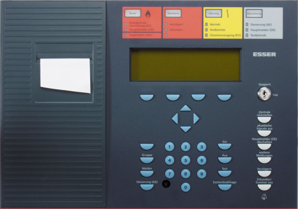

Auf den beiden bilder, sidn aber 2 Knöpfe für "Erkundung" und "Verzögerung", also kann das ja nicht gleiche sein. ???

sorry aber das
(30-05-2011 23:29)Ollik schrieb:  - Die Taste Erkundung verzögert einen Hauptalarm (Voralarm wird trotzdem signalisiert!), bei dem ja die Sirenen und ggf. weitere Ansteuerungen aktiviert werden würden. Diese Version der Alarmverzögerung kommt normalerweise nur bei einer ständig besetzten Stelle innerhalb des überwachten Objektes, z.B. ein ortskundiger Sicherheitsdienst oder zuständiger Hausmeister, die in ausreichender Personalstärke jederzeit in der Nähe der Zentrale oder eines entsprechenden abgesetzten Bedienfeldes verfügbar sind, zum Tragen. Dieses Personal erkundet (prüft) zuerst das Vorliegen eines 'richtigen' Alarms und kann so ein aufwändiges (und teures) Evakuieren von z.B. größeren Bürogebäuden vermeiden (wenn sich der Alarm denn als Falschalarm herausstellt). Im Ernstfall kostet dieses Vorgehen aber wertvolle Zeit, die bei der Evakuierung des Gebäudes fehlen kann / wird. Erkunden wird daher meist mit besonderen Auflagen der Behörden verknüpft (Fluchtwege ohne Brandlasten, Aufzüge mit min. 90 Minuten Funktionserhalt usw.).
- Verzögerung meint eigentlich das Gleiche, nur die Hersteller formulieren es gerne mal etwas anders, um sich vom Wettbewerb abzuheben... ;o)
ist so nicht richtig.
Verzögerung bedeutet das Bewußt eine mögliche Verzögerungszeit aktiviert wird falls ein Alarm erfolgt.
Heißt praktisch das der Pförtner jeden Morgen auf die Taste "Verzögerung" drückt und damit eine "Reaktionszeit" für den Alarmfall aktiviert.So ist es vielleicht besser verständlich:
Tagsüber:
um 7:00 betätigt der Pförtner Die Taste "Verzögerung"
um 8:00
[ALARM]--------------------->Tastendruck Erkundung------------------------>ÜE wird angesteuert oder Zentrale vom Pförtner zurückgesetzt
Verzögrung läuft, Erkundungszeit läuft
Sirenen und
Brandfallsteuerungen
werden angesteuert
Nachts:
18:00
Die Verzögerung wird abgeschaltet (durch erneuten Tastendruck oder Zeitgesteuert)
19:00
[ALARM]------->ÜE wird angesteuert, Sirenen und Brandfallsteuerungen werden angesteuert
Die Verzögerung von Handmeldern ist nicht zulässig.
