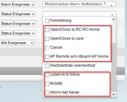

weiß jemend die Bedeutung der rot eingerandeten Status-Bedingungen in
"Einstellung - Email" ?
Im Handbuch kann ich dazu leider nichts finden.

20-03-2014, 20:32
RE: XT2: Signalisierung von offenen Kontakten zu bestimmter Zeit
Hallo Blacky,
ich habe das für mich wie folgt gesehen:
Open/close by RC => öffen/schließen mit Fernbedienung (RC = remote control)
KP Remote arm/disarm => scharf/unscharf schalten mittels Keypad (KP)
den Rest könnte ich übersetzen, aber wie man das an der Anlage nutzen/einstellen/... kann habe ich auch keine Ahnung.
