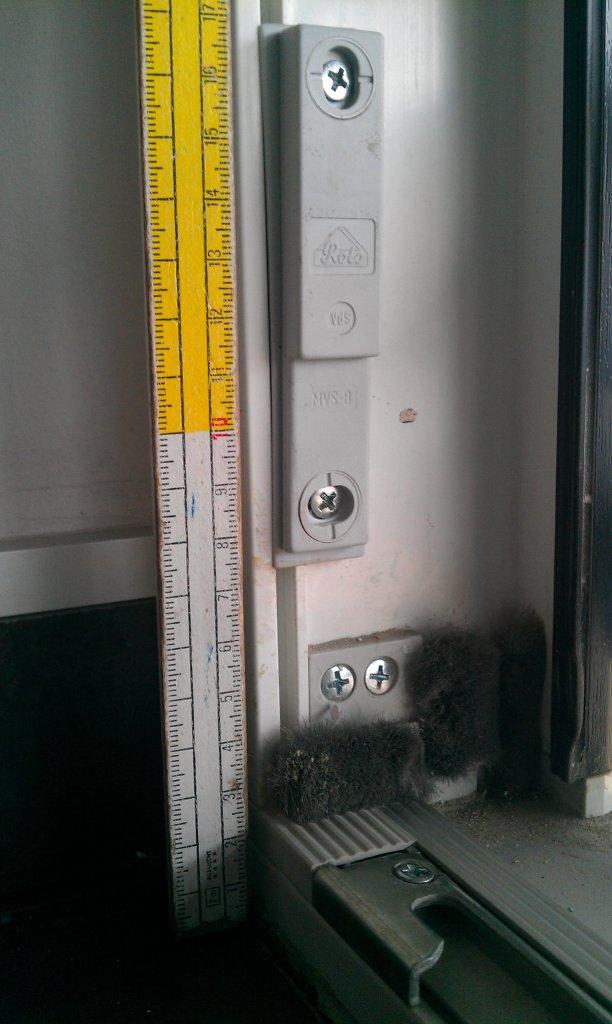

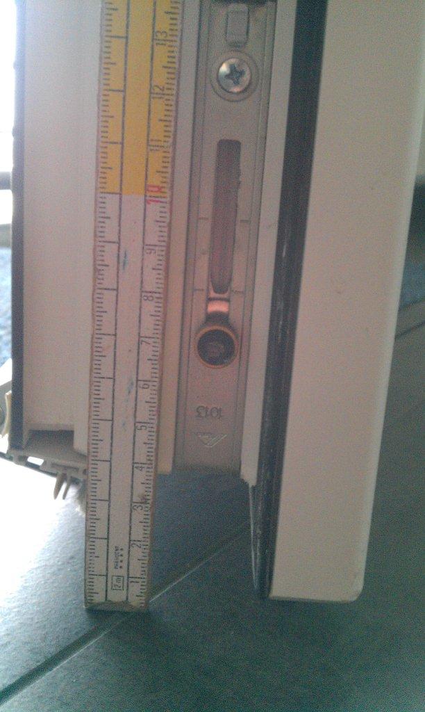

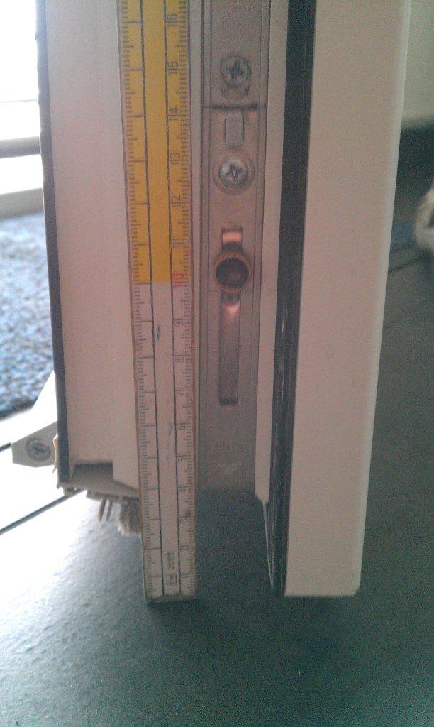

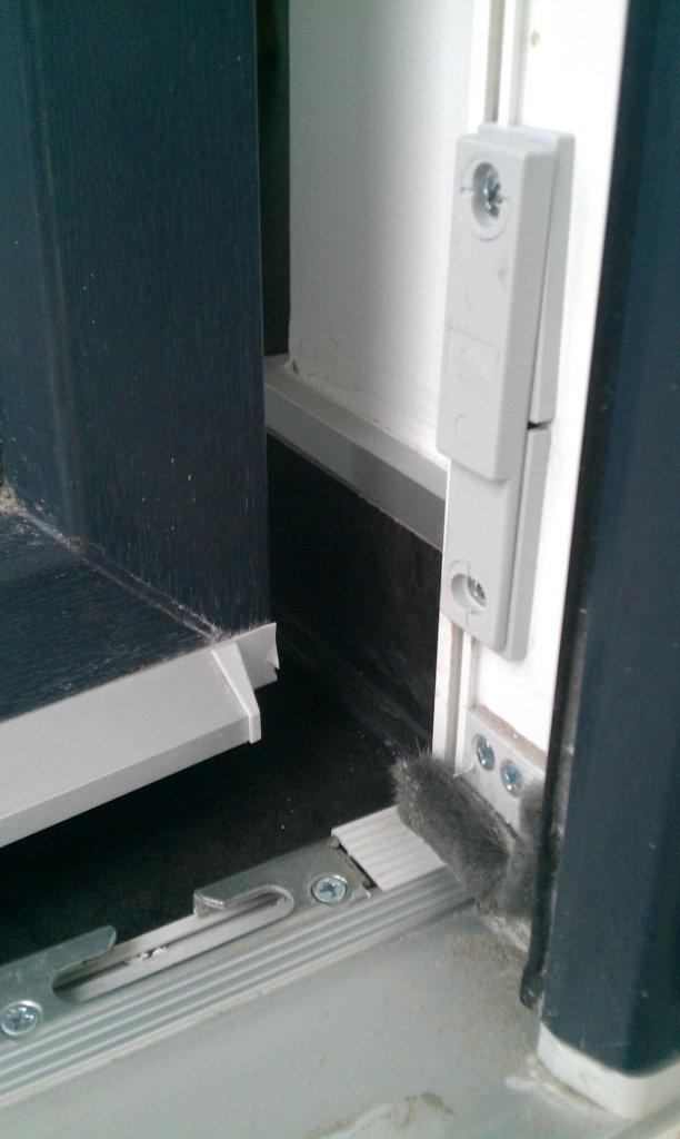

Anbei noch ein paar Bilder von den Reedkontakten....
So, jetzt die Bilder...Shy

stärkerer Magnet könnte das Problem lösen. Problem ist, dass durch die Kippstellung der Magnet nach unten fährt (ist soweit normal) und durch die kippende Öffnung dann auch noch nach innen weg vom Reedschalter. Beides zusammen reicht dann um Alarm auszulösen, da der Abstand zu groß wird.
Testweise kannst du ja mal probieren wo genau der Alarm auslöst. Also Hebel ganz langsam betätigen --> löst hoffentlich noch nicht aus und dann Fenster ganz langsam kippen. Interessant ist dann wie weit du kippen kannst bis es auslöst. Je nachdem reicht dann ein stärkerer Magnet oder ein tieferer Magnet nach innen. Nicht zu erkennen ist, wie optimal der Magnet zum Schalter selbst sitzt. Vielleicht ist auch dieser nicht optimal eingebaut (also das weiße Kasterl).
Relevant sind die Vorgaben von Roto, wie das Teil einzubauen ist.

Ich würde sagen, der Grund warum Dein Beispiel nicht funktioniert und das bei evertech geht, ist der, dass Du einen beweglichen Magneten (Verschlussüberwachung) montiert hast, während so wie es auf den Bildern von evertech aussieht, ein "starrer" Magnet (Öffnungsüberwachung) montiert wurde. Erschwerend kommt sicher hinzu, dass Du eine seitliche Montage hast, während dort eine Montage unten stattgefunden hat - ich glaube daher nicht, dass sich das mit einem stärkeren Magneten lösen lässt.

Das der Magnet nach unten fährt ist so gewollt und bei sachgemäßer Anwendung auch kein Problem. Der dient dann nämlich gleichzeitig der Öffnungs- und Verschlussüberwachung und ist ne ziemlich pfiffige Geschichte. Er sitzt auf der selben Schiene wie die Verriegelungsbolzen und bewegt sich zwangsläufig mit, wenn Du den Griff bewegst. Da er aber so beim Kippen des Fensters auch die Position verändert, ist er für Deine Anwendung völlig ungeeignet. Das kann gar nicht gehen. Was hat Dir der Fensterbauer da bloß erzählt...? Im Prinzip kannst Du nur einen konventionellen Kontakt nachrüsten, untern quer.
Oder, so wie Du richtig schreibst, das Fenster aus der Überwachung nehmen. Dazu müsste es aber eine eigene Zone sein, denn nur Zonen kann man einzeln abschalten/abwählen.

aufgrund der Bilder mit Zollstock, würde ich den Reedkontakt mal drehen, mit etwas Glück schaltet er so, da er dann fast gegenüber vom Magneten liegt.

Bei den verwendeten Magnetkontakten ist eine Kippstellung mit geschlossenem Kontakt nur möglich, wenn die Einheit unten am Fenster eingebaut wird, nicht seitlich.

Bei vielen Herstellern gibt es die Melder auch in einer Form wie oben beschrieben mit 2 Kontakten. Also A und B. A = Fenster geschlossen, B = Fenster gekippt. Idee wäre, dass der Fensterbauer hier noch einmal nachrüstet, also das weiße Teil gegen ein geeigneteres tauscht und/ oder dieses an einer etwas anderen Stelle verbaut. Funktionieren kann es mit etwas Glück schon, wobei man nicht beliebig Flexibel mit Verrutschen ist, da meißt Beschlagsteile im Weg sind.

Nach Fertigstellung ist es sehr sehr schwierig jetzt noch groß was zu ändern. Wie diddi2662 gestern bereits vorgeschlagen hatte, den ReedKontakt zu drehen, hatte ich gestern Abend auch noch probiert. Leider ohne erfolg. Ich kann diesen zwar abschrauben und ein wenig vorziehen, aber fürs drehen ist das Kabel einfach zu kurz. Und Gewalt will ich da auch nicht anwenden, dann habe ich das Ding nur noch in der Hand.
Weiterhin habe ich getestet wann der Kontakt reagiert. Die Alarmanlage geht an wenn der Hebel quer steht. Also in der Position wo der Flügel zu öffnen geht.
