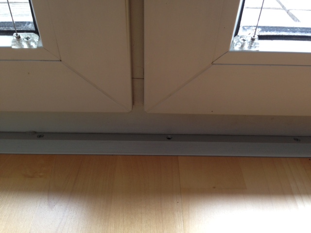

Die Aluleisten hab ich leider nicht weg bekommen (hier im ersten Beitrag das mittlere Foto - http://www.alarmforum.de/attachment.php?aid=1099), obwohl ich dachte, das ich die nur weg schrauben muß.....da hätte man nur den Kontakt gesehen und das Kabel hät ich unter die Aluleiste gesetzt.....aber mir fällt sicher noch was anderes ein

(05-01-2015 00:41)balu schrieb:  Die Aluleisten hab ich leider nicht weg bekommen (hier im ersten Beitrag das mittlere Foto - http://www.alarmforum.de/attachment.php?aid=1099), obwohl ich dachte, das ich die nur weg schrauben muß.....da hätte man nur den Kontakt gesehen und das Kabel hät ich unter die Aluleiste gesetzt.....aber mir fällt sicher noch was anderes ein
Kann sein, dass es wegen der Riffelung etwas hakt und schwer nach oben geht. Vorsichtig mit einem flachen Schraubendreher hochhebeln, ohne das Parkett/Laminat zu beschädigen. Schau mal im Anhang, vielleicht hilft das ein wenig.

Und ja genauso hab ich die Befestigung der Aluleiste auch noch in Erinnerung, als das Haus gebaut bzw. der Boden verlegt wurde. Aber ich kann die Leiste einfach nicht hoch heben.....unglaublich....muss mir irgendwas in Richtung Abzieher überlegen.....wär so schön einfach, das Kabel da drunter zu verlegen......Danke fürs Bild
