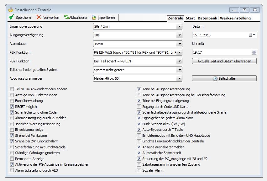

meine Kinder haben heute den Alarm ausgelöst, weil sie nach der Aktivierung der Anlage (am Bedienteil neben der Haustür) noch rumgetrödelt haben und erst als die Ausgangsverzögerung rum war die Haustür geschlossen haben.
Ich hab die Tür mit einem Drahtmelder mit dem Bedienteil verbunden.
Jetzt meine Fragen:
- im olink hab ich gesehen, das es einen Abschlusstürmelder gibt - hab die Haustür auf Platz 48 und die ist nun mein Abschlussmelder. Jetzt stehen bei der Eingangsverzögerung 2 Werte getrennt mit einem Schrägstrich - siehe Bild. Was bedeutet das?
- geh ich recht in der Annahme, dass das die Lösung ist, keinen Fehleralarm aus oben beschrieben Grund auszulösen - d.h. versteh ich es richtig, das ich die Anlage scharf schalte und diese trotzdem nicht scharf wird, solange die Haustür nicht zu ist?
- was passiert dann in der Zeit - piept die Innensirene solange.....? Und wenn das so ist, was macht dann die Ausgangsverzögerungszeit noch für einen Sinn?

(15-01-2015 20:39)siola schrieb:  Hallo,
Ausgangsverzögerung auf 90 Sekunden einstellen. Wenn das nicht reicht Dodgy, zwei Tage Hausarrest. Angel
Zitat:- im olink hab ich gesehen, das es einen Abschlusstürmelder gibt - hab die Haustür auf Platz 48 und die ist nun mein Abschlussmelder.Jetzt stehen bei der Eingangsverzögerung 2 Werte getrennt mit einem Schrägstrich - siehe Bild. Was bedeutet das?
Das dein Einbrecher jetzt 2 Minuten Zeit hat bevor der Alarm los geht.
Zitat:- geh ich recht in der Annahme, dass das die Lösung ist,
Nein, Lösung siehe oben. Big Grin
Zitat:versteh ich es richtig, das ich die Anlage scharf schalte und diese trotzdem nicht scharf wird, solange die Haustür nicht zu ist?
Ja, das ist so.
Zitat:was macht dann die Ausgangsverzögerungszeit noch für einen Sinn?
Das ist für Garagentore gedacht.
Sollage das Garragentor auf ist, bleibt die Anlage unscharf. Nach schleißen des Tores wird die Anlage sofort scharf. Bleibt das Tor offen, bleibt auch die Anlage unscharf.
Eingangsverzögerung:
Wird die Abschlusstür geöffnet läuft die lange Zeit. Garagentor auf etc. Wird ein anderer verzögerter Melder geöffnet, läuft die kurze Zeit ab.

Bei der Secvest gibt es die Option "letzte Tür", das ist quasi Ausgangsverzögerung bis die letzte Tür geöffnet und geschlossen wird, dann wird aktiviert. Sehr praktisch wenn der Ausgang nicht immer nach Plan läuft (Hunde, Kinder, Katzen, Frauen Tongue )

Hallo Tim,
alles klar, danke für die Rückmeldung. Ich werd das mal einstellen, ist genau das, was ich brauche glaub ich.
Wir haben auch oft das Thema, das wir raus gehen und vergessen, die Haustür zu schliessen. Auch das kann künftig nicht mehr passieren...

(16-01-2015 21:05)siola schrieb:  Wir haben auch oft das Thema, das wir raus gehen und vergessen, die Haustür zu schliessen. Auch das kann künftig nicht mehr passieren...

(16-01-2015 21:05)siola schrieb:  das wir raus gehen und vergessen, die Haustür zu schliessen.
Dann wird deine Anlage nie scharf, wenn du die als Abschlusstürmelder schaltest.
Zitat:Auch das kann künftig nicht mehr passieren...
Baust du einen automatischen Türschließer ein? Wink Gute Idee, denn sonst hilft dir das nicht.

ich hab das gestern Abend mal kurz getestet, also bei mir war es so, das die interne Sirene solange nervig gepiept hat, bis ich die Tür endlich zugemacht hab......

Big Grin wenn du 3 Kleinkinder hast, die kreischend um dich rum tanzen, wenn du das Auto belädst, ne Frau die quängelt, wann es endlich los geht und nen Hund, der sein Übriges noch dazu tut, dann kann es schon sein, das wir im Auto sitzen und jeder den anderen frägt, ob er die Tür zugemacht hat Big Grin
