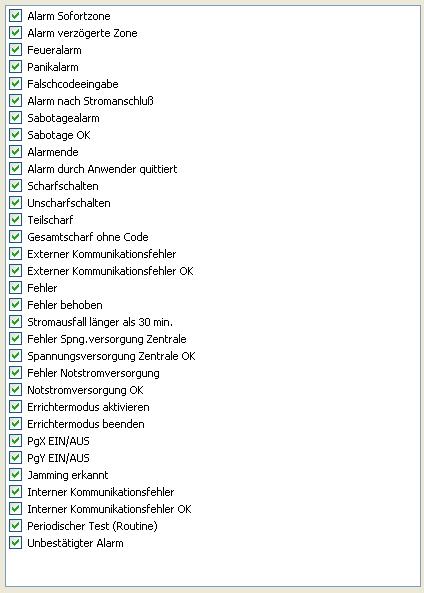

Zitat:# Anaolges Festnetz: Ich denke, daß dies ein sehr stabiles Nezu ist, also gut. Aber was wird denn hier wie übertragen. Daten analog oder Sprachmeldungen? Kann hier auch Batteriestatus, Meldedetails u.ä.
Hier siehst du einmal, welche Meldungen das analoge Wählgerät JA-80X an die Wachzentrale übermitteln kann.
