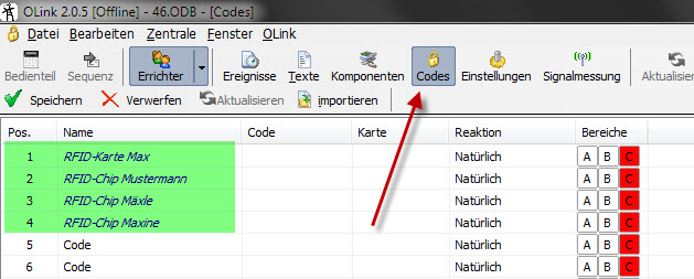

Danke für die Antwort. Werde das morgen probieren. Die chips (4 Stück) wurden angelernt, jedoch nicht auf die Position auf welcher diese gespeichert wurden, geachtet. Nehme mal an, das sie dann auf den Plätzen 1 bis 4 sind. Geht wie das anlernen sicher nur über das Bedienteil.....denke ich.........sieht man die, wenn man OLink mit der Anlage verbindet, wo sie diese befinden ?
chris
05-10-2014, 10:55
RE: Funk-Bedienteil JA-81F
Guten Morgen CHris,
das geht natürlich auch über die Software. Mag ich auch mehr, da man einfach sieht, was nun in der Anlage gespeichert ist. Am Bedienteil hast Du halt keine richtige Rückinfo.
Schau mal im Anhang, dann müsste es klar werden.
Thomas

Hallo Thomas !
Danke für den Screen. Ich werde das morgen genau unter die Lupe nehmen.

(05-10-2014 08:40)chris1958 schrieb:  .sieht man die, wenn man OLink mit der Anlage verbindet, wo sie diese befinden \
Leider Nein.
Du kannst durch einen Punkt bei Karte nur sehen OB dort ein RFID Chip angelernt wurde. Aber nicht welcher auf welcher Position.
Wenn die "durcheinander" gekommen sind, einfach neben einander legen und nun mit dem ersten Scharfschalten und mit dem Zweiten unscharf schalten etc. Anschließend kannst du in Ereignisprotokoll die Reihenfolge sehen und so die Zuordnung wieder herstellen.
Hört sich "kompliziert" an, dauert unter 1 Minute. Big Grin OK, Ok, ohne PC hochfahren Blush
