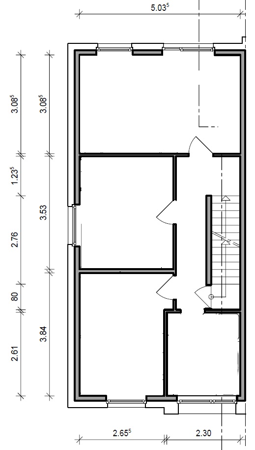

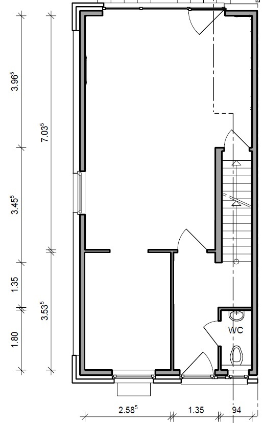

Glasbruch: Alle Fenster sollen gesichert werden.
Hier entsteht schon das erste Problem. Die Fenster sind größtenteils mehrteilig, meist 3-4 Scheiben pro Fenster. Hier passive Glasbruchsensoren zu verwenden, würde extrem bescheiden aussehen!
Also möchte ich auf akustische Sensoren setzen.
1. Frage: Kann ich davon ausgehen, dass ein auf der Stirnseite der Trennwand zur Kellertreppe, mit Blickrichtung auf die Fensterfront gerichtet montierter akustischer Sensor fehlerfrei arbeitet und die ganze Fensterfläche abdecken kann? Am Fenster werden Vorhänge auf einem Deckenschienensystem montiert.
Ansonsten hätte ich auch mit Deckenmontage kein Problem, bohre ich halt von oben durch.
2. Frage: Das seitliche Fenster könnte ich von Gegenüber (also auch Wand zur Treppe, aber halt andere Seite) mit dem akustischen Sensor abdecken. Unter dem Sensor stünde allerdings ein Aquarium (mit Wassermelder). Eigenlich sollte das AQ ja nicht stören? Deckenmontage fällt hier aus, da sich darüber das bereits geflieste Bad befindet.
3. Frage: Auf welche Höhe müssten die Sensoren (betrifft dann wohl auch die Küche im EG)?
4. Macht eine zusätzliche Überwachung per Dual-Bewegungsmelder hier noch Sinn? Würde ich sonst drauf verzichten.

Die akustischen Glasbruchmelder machen mir hier wenig sorgen, Montagepunkt ggü. den Fenstern sind vorhanden.
DG:
Analog OG, nur ohne Bedienteil.
