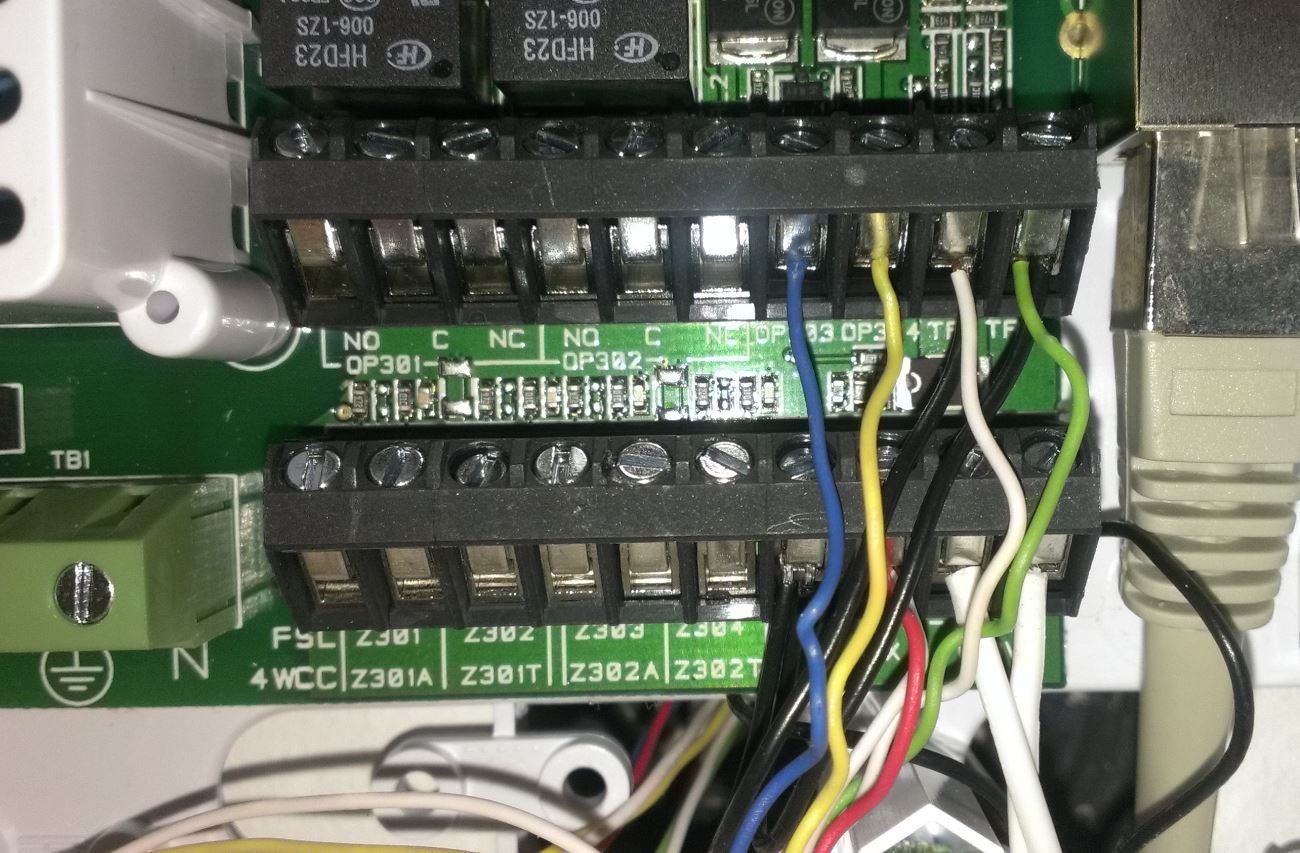

Ich habe an meine neue Secvest eine drahtgbundene Aussensirene angeschlossen, die Aussensirene ist noch eine übergebliebene Komponente meiner Friedland-Anlage.
Also nun zur Beschreibung meines Problemes.
Ich habe die Aussensirene wie in der Anleitung beschrieben an OP3/4 angeschlossen, dabei den Blitzer an OP3, die Sirene an OP4.
Blitzer ist die blaue Leitung, Sirene die gelbe Leitung.
Beide +Leitungen habe ich an 12V AUX (weiße + rote Leitung) angeschlossen.
Siehe auch das Bild.
Habe ich das richtig angeschlossen? Das sind doch Transistorausgänge, d.h. ich muss doch kein -Pol noch zusätzlich verdrahten, oder?
Ich habe die Aussensirene direkt an 12V ausprobiert, sie funktioniert, nur eben nicht an der Anlage.
Könnt ihr mir helfen?

(11-07-2015 18:42)super-b schrieb:  ...Ich habe die Aussensirene wie in der Anleitung beschrieben an OP3/4 angeschlossen, dabei den Blitzer an OP3, die Sirene an OP4.
Beide +Leitungen habe ich an 12V AUX (weiße + rote Leitung) angeschlossen....
Und wie hast Du OP3/4 programmiert?
Die Friedland Sirene nimmt hoffentlich nicht mehr als 500mA auf.

das wird so nichts, ASHH hat ja schon auf die Stromaufnahme hingewiesen. Du muß die beiden Relaisausgänge mit Wechsler nutzen und die Sirene mit einen kurzschlußfesten 12V Netzteil fremdversogen. In der Kurzanleitung steht die Strombelastbarkeit der Ausgänge.

Also, ich habe es heute nachmittag hinbekommen.
Was gefehlt hat, ist die Einstellung der Drahtausgänge.
OP3 und OP4 sind unter den Drahtausgängen 303 und 304 geführt, d.h. dort hinterlege ich die jeweilige Funktion (z.b. Externe Sirene).
Jetzt funktioniert es!!!
Schön wäre, wenn das in der Anleitung auch beschrieben wäre. Wie soll man denn wissen, das man die Anschlüsse noch konfigurieren muss?
Nun ja, es läuft.
Stromaufnahme der ext. Sirene habe ich vorher übrigens auch noch geprüft - sind 180mA für die Sirene + 25mA für den Blitzer --> also ohne Probleme an dem 500mA Ausgang realisierbar.
