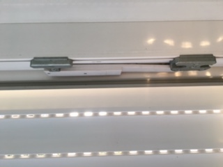

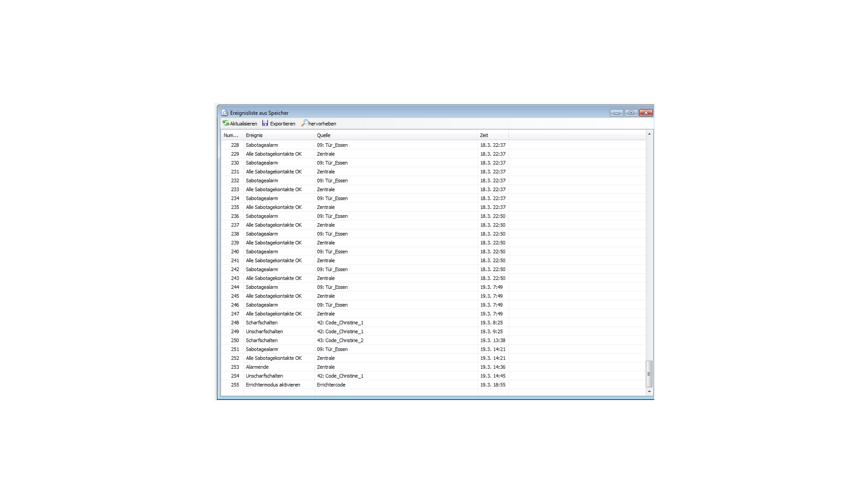

ich hab seit einigen Wochen meine Anlage am laufen - hat bis dato alles wunderbar geklappt.
Aber seit ein paar Tagen bekomm ich immer wieder mal den Sabotagealarm gemeldet, was z.B. so aussieht wie auf dem Bild
Im Einsatz ist dort ein JA-82M, den ich vielfach im Haus eingesetzt habe.
Wie kann ich den Fehler finden?

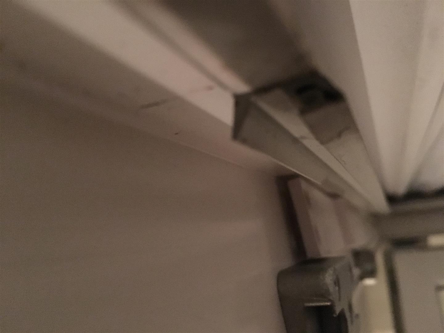

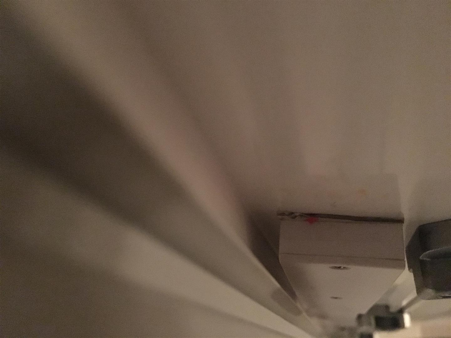

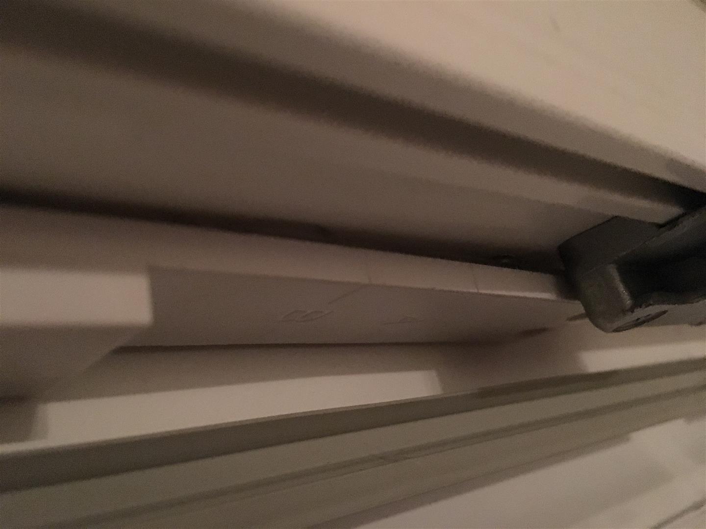

ja, also bei mir sind die Melder mit doppelseitigem Klebeband im Rahmen befestigt :-( Bei dem Melder der Sabotagealarme gemeldet hat habe ich mal den DIP Schalter für Sabotagealarm ausgeschaltet (macht ja auch kein Sinn, da das Fenster ja offen sein muss um an den Sabotagealarm zu kommen)
Seitdem ich den Dip Schalter ausgeschaltet habe ist RUHE !!!
Versuche mal Bilder anzufügen:
27-02-2017, 11:03
RE: Sabotagealarm / Fehlalarm
Wahnsinn, so kann man sich eine mangelhafte Installation auch schön hoffen! Entschuldige bitte, aber mir dreht sich bei so doppelseitigen Klebeband Installationen einfach der Magen rum. Was ist denn wenn Du das Fenster mal aufmachst und der Kleber ganz nachgibt, dann scheppert Dir der Melder runter und schon hast Du richtig Geld in den Sand gesetzt, weil eventuell der Glaskörper des Reedkontaktes beschädigt ist und Luft zieht. Oder das Ding löst sich und rutscht bei geschlossenem Fenster einfach ein wenig zur Seite und Du hast einen Alarm anstehen, Deine Nachbarn freuen sich, Deine Familie kriegt einen halben Herzinfarkt, etc.
Denk bitte einmal darüber nach die Melder nicht doch fachgerecht zu verschrauben, es geht doch um den Schutz der Familie! Soviel Zeit und Ordnungsliebe sollte definitiv drin sein.
