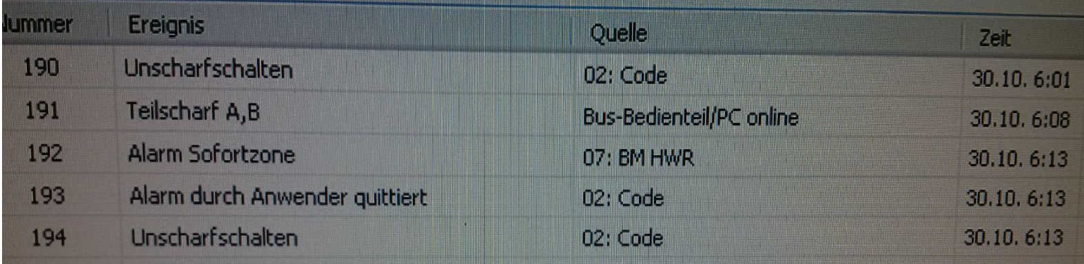

Hier noch der Auszug des Ereignisses (nur als Foto):
Ist leider nur der erste Alarm, aber da siehst du gut das die Uhrzeit vollkommen falsch ist.

So, jetzt ist die Alarmanlage heute morgen um 7.13 losgegangen.
Entweder hat das jetzt etwas mit dem korrigiertem Datum und Uhrzeit zu tun und ich habe jetzt eine Verschiebung, oder es ist doch kein systematischer Fehler.
