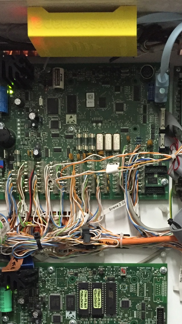

27-01-2016, 13:51
RE: Complex 400H 26.58 erweitern
(17-01-2016 20:10)Medion schrieb:  Hallo, Ich habe ein Complex 400H mit der Aktuellen Firmware 26.58 und ein Comxline 2516 mit vers.12.42 und Buildsec und möchte diese mit einer slave erweitern diese wäre aber Älter sprich version 7.18 (die mit den EEPROM's)
ist das möglich ?
Es ist möglich.
Die EEPROM müssen getauscht werden auf die Version 9.26.

27-01-2016, 22:09
Es sind Fehlerbehebungen, da die Logik im Master liegt. Es gibt aber eine ganz klare Ansage von Telenot. Wenn nach einem Masterupdate "Versionskonflikt" auf dem Bedienteil steht, muss ein Update gemacht werden. Auch wenn es jetzt mit der aktuellsten 9er Version funktioniert, kann es passieren, dass du beim Update auf 28.61 auf mit einem Versionskonflikt auf der Strecke bleibst, da ist dann in jedem Fall ein neuer Slave nötig.
Und Biedermann hat nur ein Foto von einem Flash-Master mit einem EEPROM-Slave geschickt. Die Versionsangabe 9.26 bezieht sich nur auf den Slave. Rein theoretisch wäre es möglich, dass auf dem Master sogar noch eine 10.28 oder so läuft. Ich meine zwar, dass da 20.48 zu erkennen ist, aber das heißt nichts. (Soll keine böswillige Unterstellung sein, es fehlt einfach nur eine Information)
