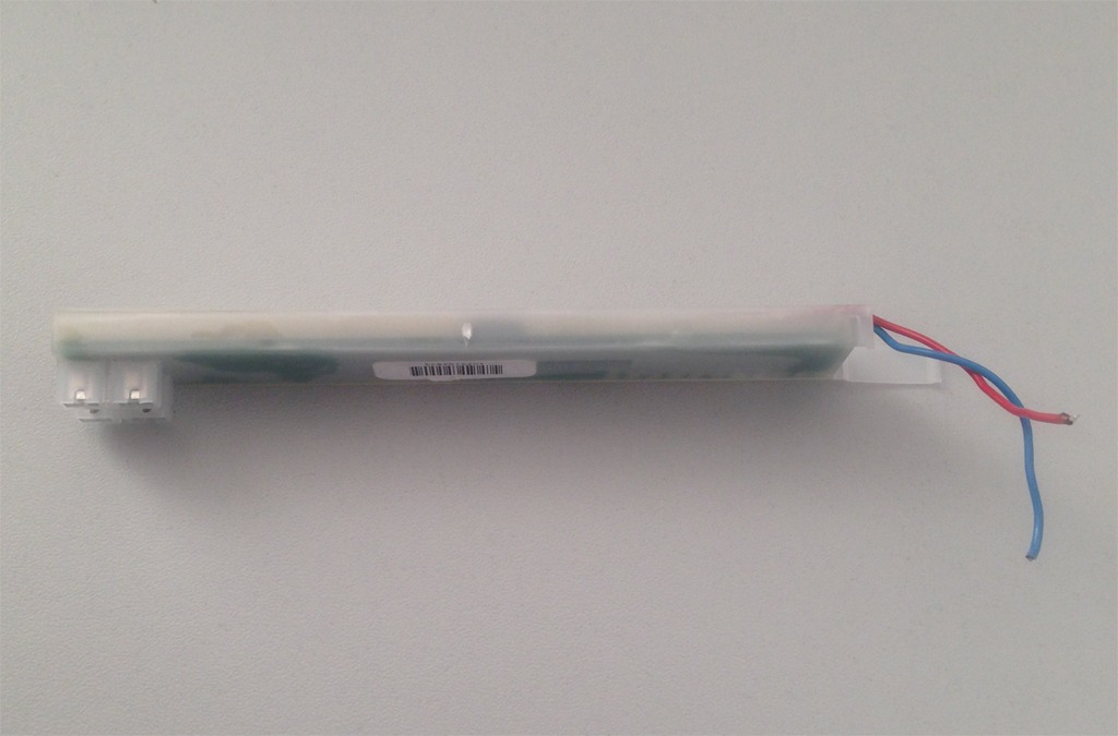

ganze 3 Jahre hat unser Sperrelement Typ 1 Plus an der Haustür gehalten, jetzt fuhr es nicht mehr auf.Undecided
Ich hatte nun einmal das Sperrelement aufgeschaut und geprüft, 2 Zahnräder sind weggebrochen und eine Feder ist extrem ausgeleiert. Meine Idee war, einfach ein gebrauchtes Sperrelement kaufen und ersetzen, doch dann ist mir aufgefallen, dass der damalige Installateur entgegen der Anleitung von Honeywell das Kabel vergipst hat(!). D.h. ich kann gar kein neues Kabel zur 1,5m entfernten Verteiledose ziehen. Das Kabel was am Sperrelement-Ausgang zur Verfügung steht, ist auch nicht gerade lang. Undecided
Meine Idee ist nun folgende:
Ein neues Sperrelement bestellen, dieses verschlossen lassen. Jetzt das Kabel auf ca. 10cm kürzen und die einzelnen Drähte mit dem eingegipsten Kabel im Türrahmen verlöten. Nach dem Einbau sollte doch alles wieder funktionieren, oder? Huh
Oder muss man der MB12 Alarmanlage mitteilen/einprogrammieren, dass ein anderes (gleiches) Sperrelement verbaut wurde?
Ich bin momentan etwas sauer, wenn ich sehe dass ein Kabel eingegipst wurde, was nicht eingegipst werden sollte, die Befstigungsschraube vom Sperrelement auf der einen Seite überhaupt nicht greift weil der Installateur damals zu groß aufgebohrt hat. Und der Gegenflansch an der Tür nur einseitig festgeschraubt wurde, weil auf der anderen Seite ein Stück weggebrochen ist (was schon immer so sein muss, da dort noch nie eine Schraube verschraubt wurde). Ich möchte daher nur ungern diesen Installateur wieder herbestellen nach 3 Jahren.
Normalerweise sollte das mit dem Kabel kürzen und verlöten ja kein Problem sein, nur verstehe ich nicht was das für ein Bauteil im Sperrelement inneren drin ist:

so, ich habe die Hauptsicherung im Sicherungskasten entfernt, das Sperrelement ersetzt, dabei alle 12 Drähte Farbe für Farbe wieder zusammengelötet, alles zusammengebaut und in den Türrahmen eingesetzt. Während der ganzen Aktion ging der interne Alarm an (Sammelalarm) - ich hatte nicht bedacht dass die Anlage ja mit Akku weiterläuft :-(
Jetzt nach dem zusammenbauen habe ich die Sicherung wieder eingesetzt, wollte den wie immer den Sammelalarm löschen, doch er lässt sich nicht mehr löschen - die rote LED am LED-Bedienteil blinkt bei Sammelalarm immer im 2s Takt...
Kann in der Verteilerdose zwischen MB12 und Sperrelement eine Sicherung sitzen die nun defekt ist oder gibt es eine Sicherung im DS6700(MB12)-Kasten? Der ist verplombt und ich will ihn nur ungern öffnen...
Das neue Sperrelement zeigt keine Regung, es fährt nicht aus.

das heisst, du hast mit angeschlossenem Akku und stromverbundenem Lötkolben gearbeitet? wenn du Potential auf die Anlage geschossen hast, Glückwunsch.
Mach die Anlage auf und schaue nach, ob die Feinsicherungen intakt sind, es kommt jetzt eh nicht mehr drauf an.
Starte neu und schaue, ob du die Sabo löschen kannst.
Wenn nicht, haste sie gehimmelt. Sofern die Verkabelung passt und die Platinen heil geblieben sind.

ja ich ärgere mich selbst :-(
Habe jetzt den Kasten geöffnet, Sicherung Nr. 8 ist durch, alle anderen sind ok. Die Platinen sehen zumindest optisch ok aus. Ich werde jetzt die Sicherung tauschen und dann den Akku wieder ranhängen.
Dann kann ich hoffentlich den Sammelalarm wieder löschen, aber "Sabotage" wird dann ja bestimmt auch noch leuchten...?

21-01-2016, 16:57
RE: Honeywell Sperrelement Typ 1 Plus defekt
Halleluja! :-)
Nach dem Tausch der Sicherung und dem Hochfahren der Anlage konnte ich die Sammelstörung und die Sabotage-Meldung löschen :-)
Jetzt läuft wieder alles und das Sperrelement fährt ebenfalls wieder korrekt rein und raus - jetzt noch den Gegenflansch an der Tür installieren und dann bin ich fertig.
