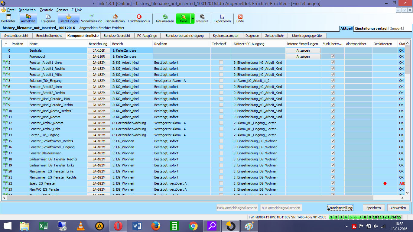

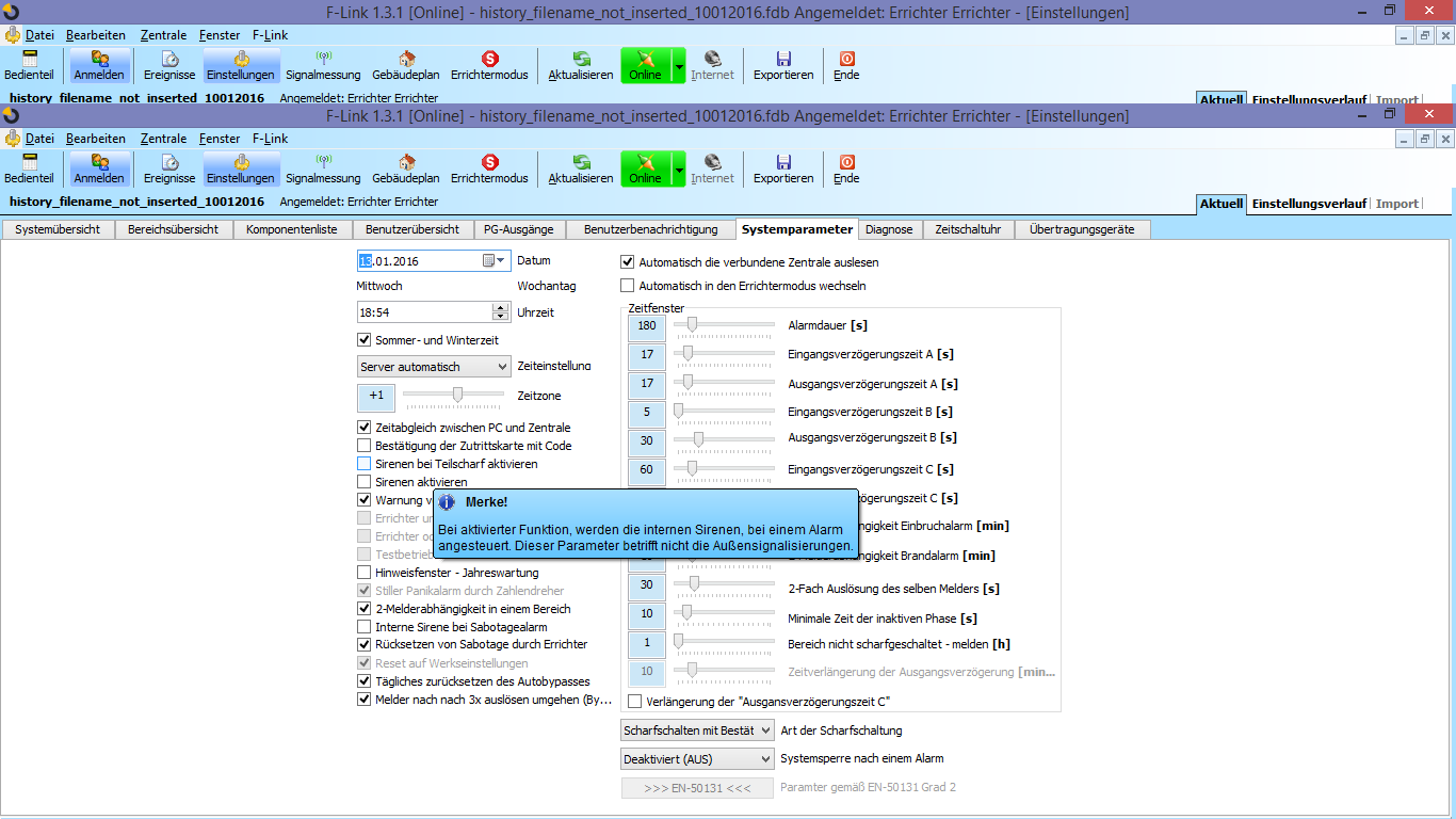

Ich habe eine Frage betreffend Einstellung Jablotron 100 über F-Link. Die Komponenten sind wie beschrieben angemeldet und zu entsprechende Meldelinien angemeldet. Die Meldelinien sind zu jeweiligen PG_Ausgang zugewiesen. Wenn ich das System/Bereiche unscharf schalte, dachte ich dass auch die Komponenten unnscharf geschaltet sind und geben keine Alarmmeldungen ab. Bei mir ist es nicht so. Was habe ich falsch eingestellt?

da werden deine Zuordnungen von Bereich und Komponente und Reaktionen nicht passen.
Aus der Ferne läßt sich das so nicht sagen.
Da musst du schon aussagekräftige Screenshots schicken.
Sonst endet das hier in einem langen Frage und Antwortspiel, weil jede Einstellung nachgefragt werden muss.

Hallo Tim,
danke dass Du dich gemeldet hast, ich schicke Dir einige Screenshots, vielleicht kannst mir helfen. Ich bin noch Neuling bei Jablotron und es sieht so aus, dass ich die Zusammenhänge nicht so richtig verstanden habe.

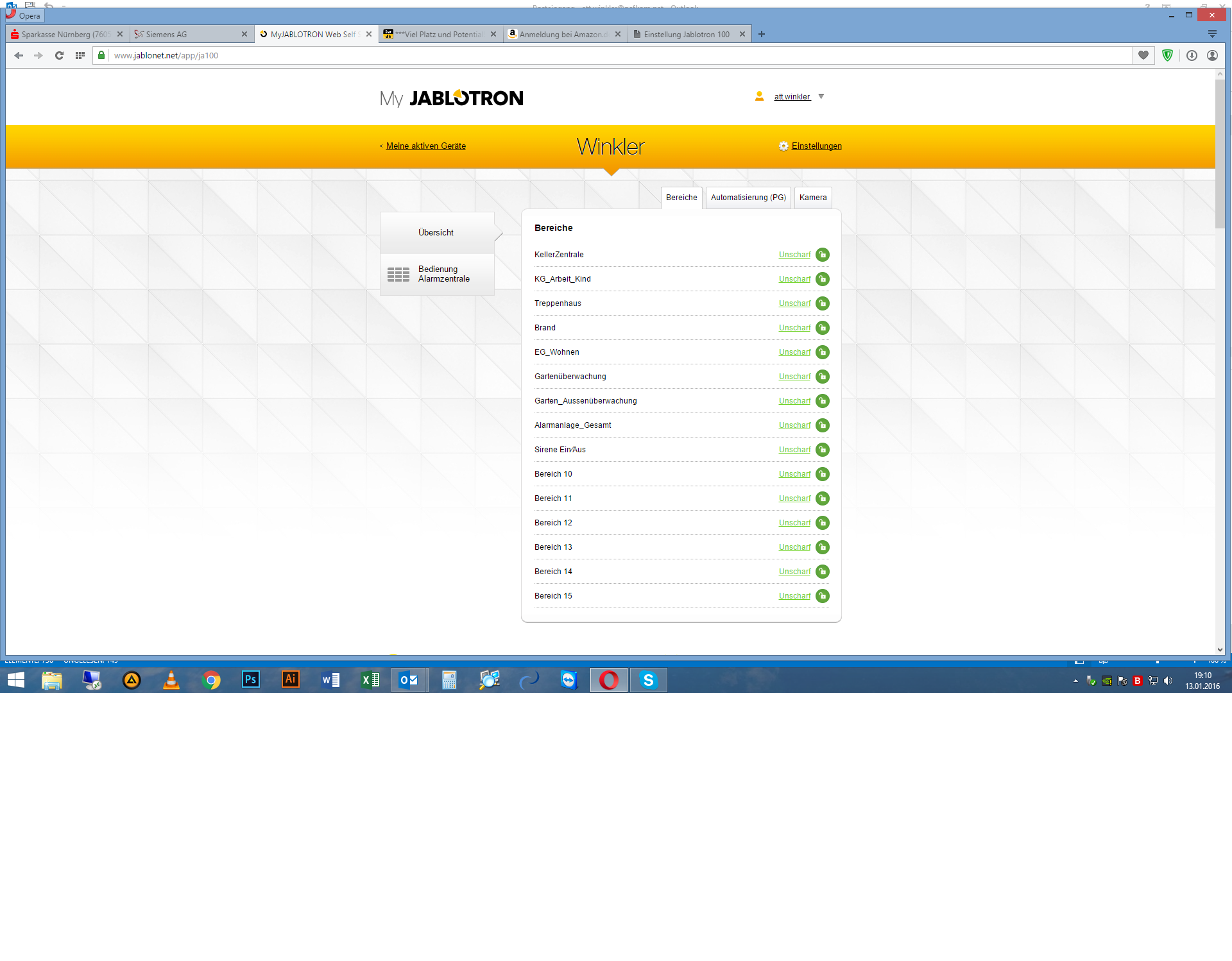

Hallo Tim,
wollte noch die Meldungen zusenden, dass das System unscharf geschaltet ist.
Attila

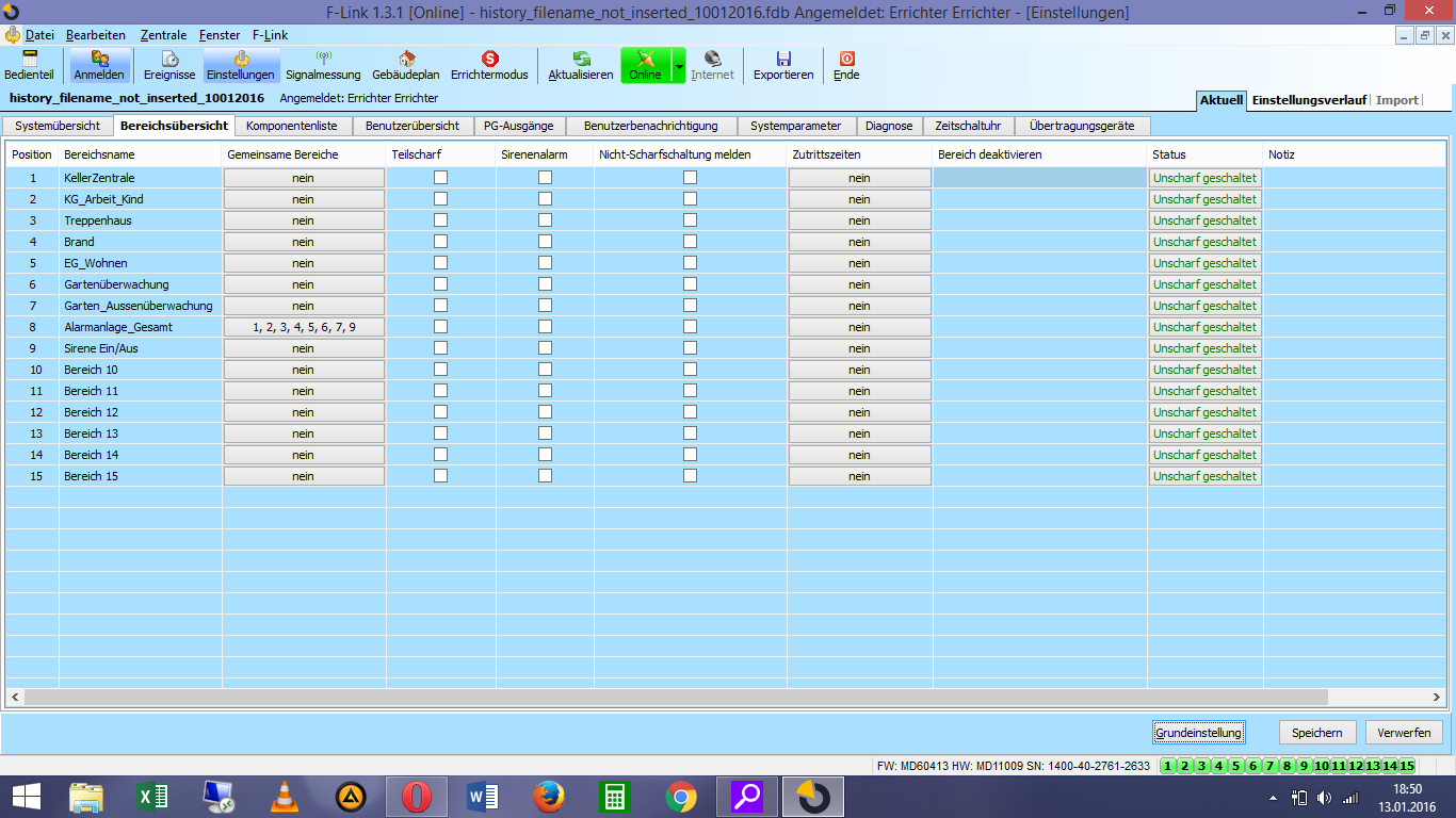

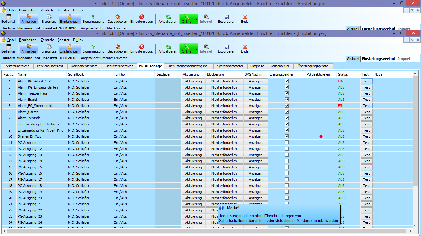

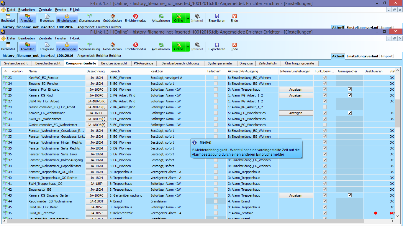

Hi, bin kein Profi habe nur meine eigene Anlage bis jetzt selber konzipiert u. programmiert aber ich denke bei dir ist einiges nicht ganz ok.
1. Warum machst du alle Bereiche zu gemeinsamen Bereichen. Hier würde ich alle Bereiche über Gemeinsame Segmente steuern.
2. Warum die ganzen Einzelmeldungen per PG ? Du bekommst so oder so bei der Alarmmeldung den Melder angezeigt welcher ausgelöst hat. Weiter müssten die ganzen PG´s dann auch blockiert werden zb. wenn Bereich x unscharf ist das geht über die Funktion Blockierung bei den PG Ausgängen.
3. Warum zb. die ganzen Öffnungsmelder 182M auf Bestätigt -sofort ? Dies setzt voraus, das ein andere Melder vorher ausgelöst hat also 2 Meldeabhängigkeit. Ich würde die alle ( bis auf Eingang verzögert ) auf Sofortiger Alarm -IW+EW setzen.

RE: Einstellung Jablotron 100
sehr strange. Blush
Also fangen wir mal an.
jupzup hat ja auch schon einiges gesagt.
1. Die Ansteuerung der PG Ausgänge erschließt sich mir so nicht, aber das Gute ist, sie verursachen nicht deine Probleme. Angel
2. Gemeinsame Bereiche nur anlegen, wenn du genau weißt, was du das tust. Die sind sehr "gefährlich" da sie die gesamte Zugangsberechtigungsebene aufheben können und Verknüpfungen zwischen Bereiche legen, die du genau vorher bedenken musst.
In deinem Fall, also den Gemeinsamen Bereich löschen und zum Scharf schalten der gesamten Anlage, wie bereits vorgeschlagen, ein gemeinsames Segment verwenden.
3. Auch das ist bereits geschrieben, die Reaktionen ändern. Sofort und verzögerte Alarm verwenden. Bestätigte Alarme bedeuten das immer zwei Melder aktiviert werden müssen. Kommt und geht ein Täter durch das gleiche Fenster wird KEIN Alarm ausgelöst.
Das Arbeiten mit bestätigten Alarmen, setzt eine umfangreiche Planung und Abstimmung der einzelnen Melder untereinander voraus.
In deinem Fall erst einmal nur sofortige und verzögerte Alarm verwenden.
4. Benötigst du wirklich diese vielzahl an Bereichen in deinem Haus. Das macht die Anlage sehr unübersichtlich.
5. Einen Scharfschaltebereich Sirenen Ein/Aus kann es nicht geben. Hier möchtest du bestimmt eine andere Funktion dahinder haben.
6. Es fehlt noch die Ansicht der Konfiguration des Bedienteiles.
7. Du sagst es wurde Alarm aus gelöst. Welcher Melder hat ausgelöst? Was der Bereich wirklich unscharf? Bitte in der Ereignisliste nachsehen.
Die Anlage scheint mir sehr verworren. Blush Das wird sehr schwer Sie hier aus der Ferne "geradezubiegen"
Ich kann dir nur raten sie Schritt für Schritt in Betreb zu setzen und alle anderen Melder jeweils auf Stop zustellen. Sonst wirst du dich im Kreis drehen.

Hallo Tim und Jupzup,
ich Danke euch für euer Hilfe. Ich habe alles gelöscht und neu die Anlage neu konfiguriert, benutzt euer Vorschläge, und jetzt funktioniert. Ich werde jetzt noch testen, aber so ca. 90% funktioniert wie ich haben wollte. DankeAngel
Ich habe noch eine Frage: Ich habe auch eine FB JA-154J. Wenn ich die gesamte Anlage scharf bzw unscharf schalten möchte, muss ich doch ein gemeinsamer Bereich definieren um diesen Bereich unscharf bzw scharf schalten zu können, oder?
