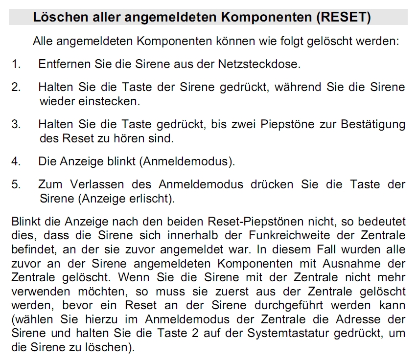

Hier ist das nochmal beschrieben.
10-08-2012, 11:14
RE: RC 82 löst bei Aktivierung sofort Alarm aus
Ja, genau das hatte ich auch gelesen, ich fand es nur verwirrend das dort steht das dann alle angemeldeten Komponenten gelöscht werden und das bezieht sich ja nur auf die Sirene, sprich die dort angemeldeten Komponenten wie Taster, etc., zumindest habe ich das so verstanden. Das habe ich auch so gemacht, dachte aber das man die Sirene selbst mit einem Klick aus der Zentrale löschen kann, aber das ist wohl nur über Umwege möglich.
