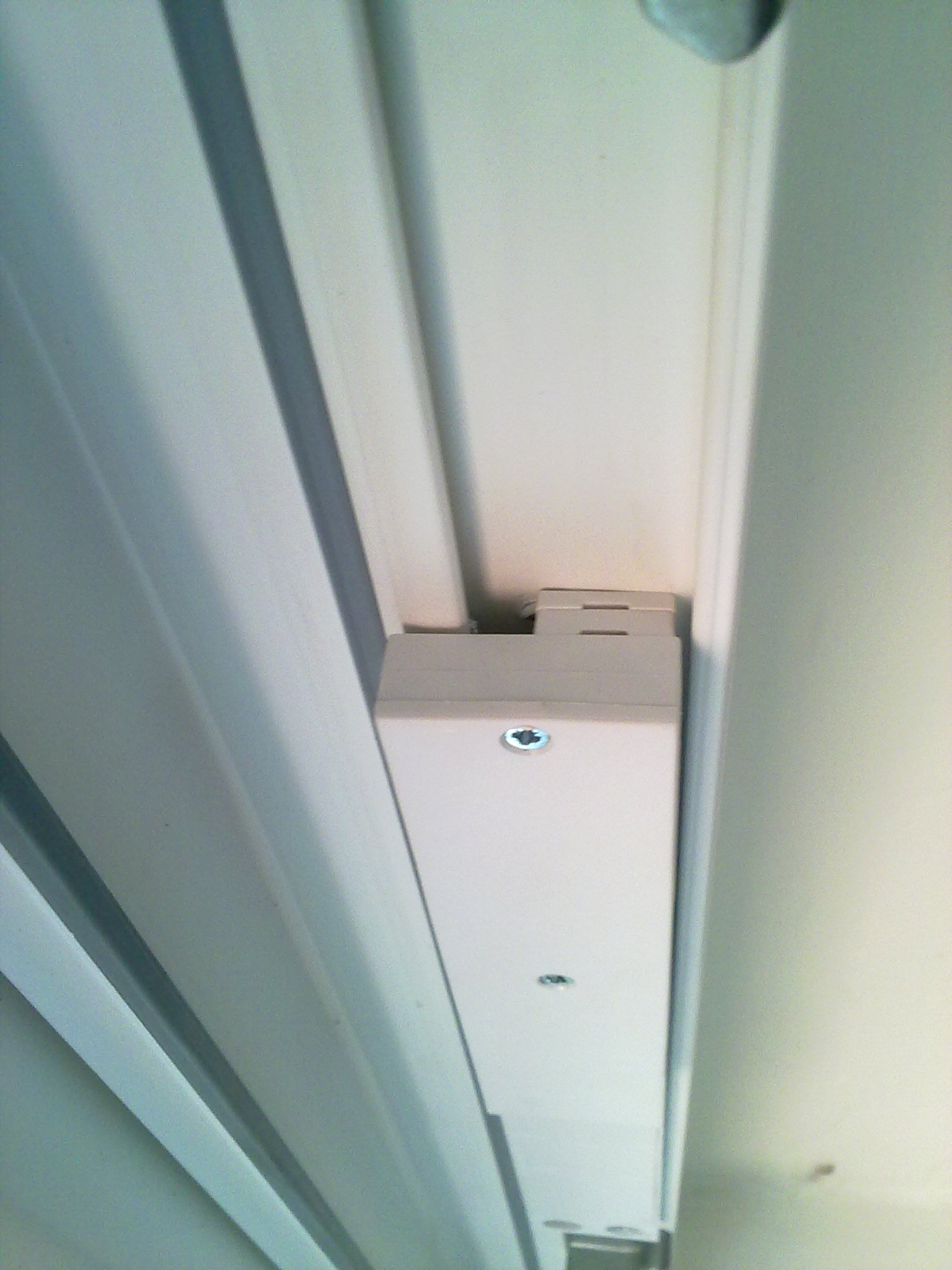

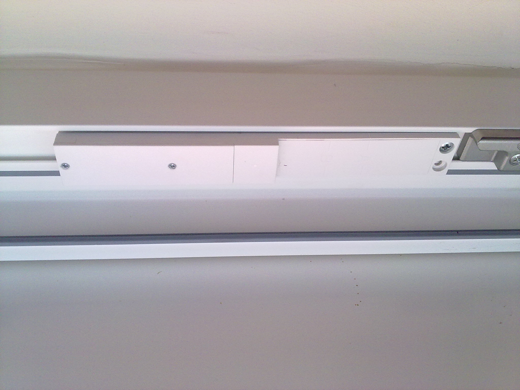

Wie du auf den Fotos schon sehen kannst, ist so ein Fenster innen nicht einfach plan. Durch die Distanzstücke muss das ausgeglichen werden.
Dabei ist auf die Sabotagekontakte auf der Rückseite des Melders zu achten. Durch die geringe Bautiefe haben die natürlich nur einen sehr kurzen Hubweg. Wenn der Melder nicht vollkommen gerade montiert wird können diese abheben und so immer wieder einen Sabotagealarm auslösen.
Wenn die Fenster nicht gekippt werden, dann ist das ein toller Melder.
