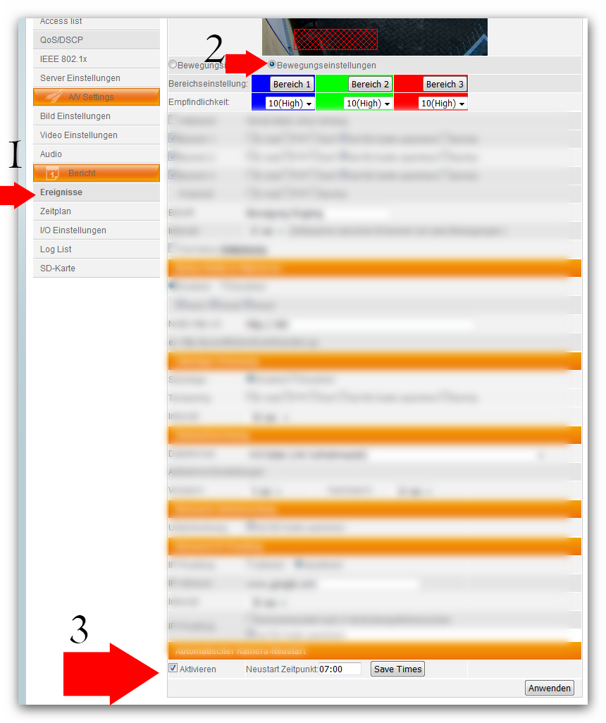

Wo wird der tägliche Reboot eingestellt? Habe im Kameramenu keine Einstellung gefunden.

RE: Kamera schaltet sich immer wieder mal ab bei der LE 934/936
anbei das Bild
Gruß Karl-Heinz
Fotograf: www.streifdesign.eu
