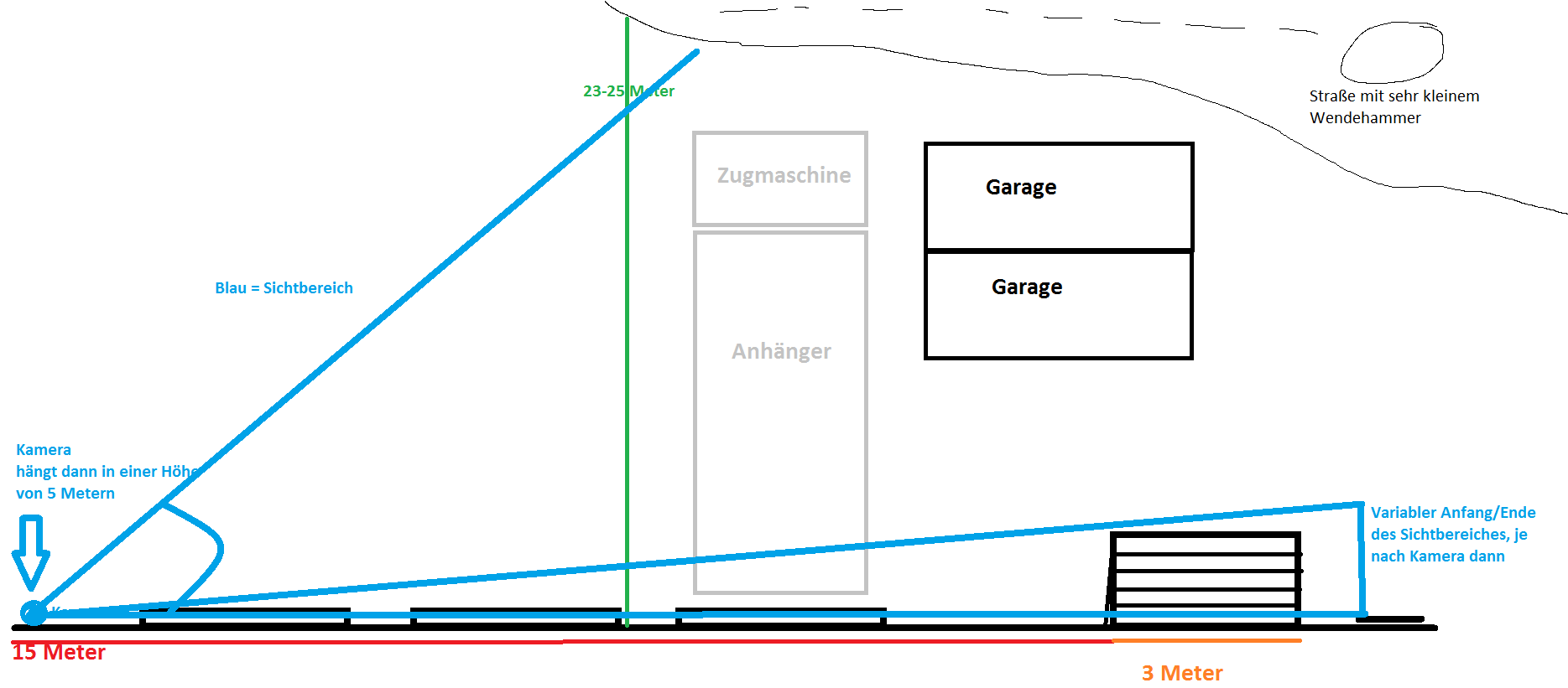

Ich hab mal meine nicht vorhandenen Paint-Kenntnisse benutzt und mal eine Zeichnung von dem ganzen mit Maßen angefertigt.
Es soll nur noch eine Kamera geben und diesen Sichtbereich, besonders an der linken Seite des LKW's (von oben betrachtet), wenn möglich mit Gesichtserkennung, ansonsten schlechtere Qualität sein. Kommt auf den Preis an... Blush
Ich hoffe die Angaben sind präzise genug Rolleyes
